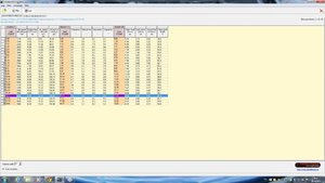

    вот есть лог,или надо на холостом расход воздуха смотреть?

  4. ASheff
    ASheff Заблокирован
    24 окт 2009
    32.815
    A4\B6 1.8TQ AT 04г
    Ты сам ченить видишь на картинке? )
  5. ASheff
    ASheff Заблокирован
    24 окт 2009
    32.815
    A4\B6 1.8TQ AT 04г
    А в 13й группе какой то пясец, тем более на нейтралке..
  6. Дмитрий Калин
    Дмитрий Калин Участник форума
    17 апр 2014
    328
    а4 1.8т quattro
    на компе все норм видно,незнаю почему сдесь так....
  7. Дмитрий Калин
    17 апр 2014
    328
    а4 1.8т quattro
    а что не так в 13?
  8. vitsan
    vitsan Живу я здесь
    28 авг 2011
    1.995
    Омская обл.
    А4/B7 3.0 TDI
    у тебя же чип, на каком бензе катаешься у тебя все горшки звенят причем на всех оборотах это плохо, расход воздуха для чипа нормальный разбирайся с детонацией, а с чего вообще начал грешить на расходомер?
  9. vitsan
    vitsan Живу я здесь
    28 авг 2011
    1.995
    Омская обл.
    А4/B7 3.0 TDI
    а как ты определил где он на нейтралке? я вот хоть убей меня не понимаю везде идет набор оборот от 2000 и до 5800 с постоянно увеличивающимся расходом воздуха что на нейтралке не возможно

  11. ASheff
    ASheff Заблокирован
    24 окт 2009
    32.815
    A4\B6 1.8TQ AT 04г
    да я чет на load смотрел.. почему маленький такой тогда.. :shock:
    Если это на передаче, то я бы проверил давление топлива, форсы почистил..
