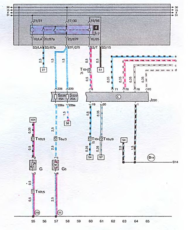

  6. VeTaLL12131213
    VeTaLL12131213 Участник форума
    12 янв 2014
    104
    А4/B5 1.8TQ 97г.
    если не сложно можешь подсказать что это [​IMG]
  7. Witalik87
    Witalik87 Старожил
    5 окт 2009
    5.694
    A4 B5 AVANT 1.9 AVG QUATTRO
    черный провод - клемма 15 замка зажигания, + при вкл зажигания на катушку реле бензонасоса
    дальше разъем 10 пиновый(цвет не помню),пин 6 розовый провод или красный,он находится где мозги с салонной проводкой состыковываются,именно он управляется мозгами по "-" в реле бензонасоса
    дальше предохранитель 29 и 28(на бензонасос)
    т6а - 6 пиновый разъем,скорее всего возле лев.ноги водителя,и оттуда провод на бензонасос.

    при повороте ключа подается напряжение на обмотку реле и через его контакты поступает напруга на насос. а чем тогда отключается реле когда он создал давление???на насос оба режима идут по одним цепям. значит дело в управлении самой релюхой получается
