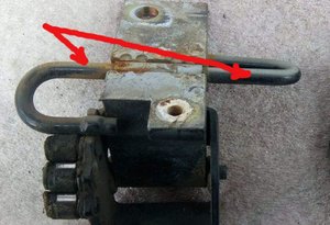

    Ребята,вчера,при закрытии водительской двери произошел щелчек в районе дверной петли..Дверь перестала фиксироваться в открытых положениях...Ослабла пружина.Что можно с ней сделать?Как она закрепляется?
  6. сасовец
    сасовец Живу я здесь
    17 янв 2013
    1.178
    а4 авант 1.8т 98г
    или лопнула?
  7. Pavel 304
    Pavel 304 Участник форума
    1 окт 2014
    443
    A4b5 1.8 ADR 95г
    Вроди целая,но болтается..
  8. сасовец
    17 янв 2013
    1.178
    а4 авант 1.8т 98г
    смотри лучше .. скорее всего лопнула
  9. Pavel 304
    1 окт 2014
    443
    A4b5 1.8 ADR 95г
    ну если бы лопнула,то крутилась бы по оси:shock::shock::shock:А так она как одно целое...
