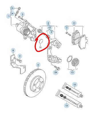

    Всех приветствую! Сегодня сломал "рога" на пластинке, закрывающей торец поршня переднего левого тормозного суппорта. Случайно зацепил. При осмотре выяснилось, что этот кусочек просто отгнил, хотя явно нержавеющая сталь. В связи с чем вопрос: ни у кого не завалялся старый передний левый суппорт с этой штукой? Или сама эта штука? Заказать её нельзя, т.к. даже номер не показывается на схеме. Суппорт вентилируемый, Lucas/TRW.

    В каталогах данных производителей ремкомплектов не смотрели?

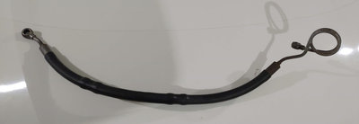

    Добрый день поменял шланг гура (не оригинал) появился свист при повороте куда копать спасибо.

    Копать в сторону оригинального шланга)

    так родные шланги только бу им по 25 лет и больше кот в мешке.

    Ходят слухи, что в оригинальном запрессован дроссель (его видно по утолщению на шланге), а в аналогах этого дросселя нет, вот и воет. Естественно сетку в бачке ты уже проверил, с ней всё ок?

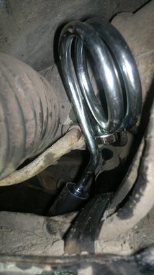

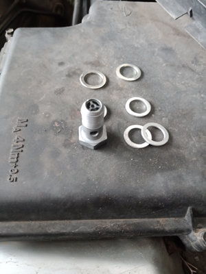

    У меня не воет свистит, помыл бочек ,заменил жидкость и свист пропал, разрезал старый шланг не чего там нет, с двух сторон опрессован и все ,шланг родной написано ауди , на фото прикручен к рейки штуцер с клапаном, вот такой у меня стоял шланг

    По классике жанра, там ничего нет. Что ремкомплект резинок, что сам поршень, что комплект резинок с поршнем – ни там, ни там не содержат этой железки. Получается, ей можно пренебречь?
