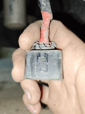

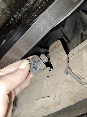

    Нашла не подключенные. Куда они вставляются не могу найти?
  3. sanya-1
    sanya-1 Старожил
    15 дек 2003
    15.240
    #7923 sanya-1, 13 ноя 2025
    Снизу спереди могут быть фишки датчика температуры радиатора, насоса вторичного воздуха, датчика наружной температуры, датчика уровня и температуры масла, термостата. Плюс-минус с виду все одинаковые.

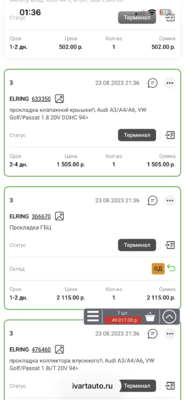

    Привет! С Новым годом! Вроде прижилось всё. Машина катается.
    https://ivartauto.ru/
      332,1 КБ
      35
      315,9 КБ
      36
      328,5 КБ
      32
      350,9 КБ
      29

    Почему вдруг ивар авто? Это же по сути такой же агрегатор товаров (автозапчастей). Или я чего-то не понимаю?
  10. sanya-1
    sanya-1 Старожил
    15 дек 2003
    15.240
    Да, какая мне разница… Цена у них дешевле при покупке безналом с НДС. Вот и всё. До этого брал в theparts, но они сдулись в ноль позапрошлым летом. Теперь эти и автолавка еще - там по жигулю больше вариантов.
    В хозяйстве четыре машины. Денюжку считать приходится. Дешевле вариантов на нашел.

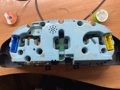

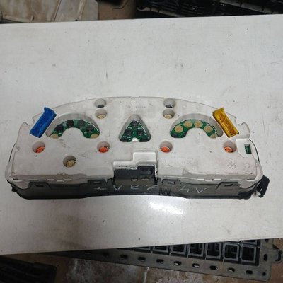

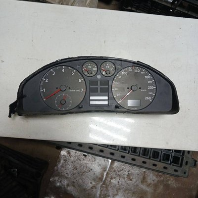

    Подскажите пожалуйста, заменяемы ли эти приборки? Меняем ту что с голубой задней частью (модель не читается) на ту что с белой задней крышкой (номер 8D0919861H). Лицевая часть как будто одинаковая, разъемы на вид тоже
  12. allden382
    allden382 Новичок
    2 мар 2026
    2
    Сам отвечу на свой вопрос - полностью подходит
