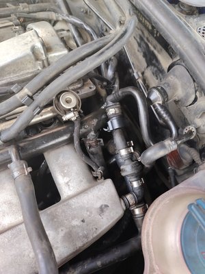

    Фото я же приложил в сообщении 7884.
    Ошибки посмотрю.
  8. sanya-1
    sanya-1 Старожил
    15 дек 2003
    15.240
    #7888 sanya-1, 12 сен 2025
    Ага, через комп фото вижу, а через смарт нет почему-то..
    Это и есть "эжекционник" так называемый. С косого штуцера патрубок на блидер, с правого на коллектор. Через блидер и то - очень узкое отверстие - в которое переходит канал с косого штуцера, не должно создаваться на ХХ со стороны коллектора такого сильного разряжения под клапанной крышкой, с учетом, что туда идет приток воздуха с другого патрубка через КВКГ "грибок". Проверь, может у тебя верхний канал системы забит? Это система вентиляции "под нагрузкой", которая соединяет через стальную трубу, КВКГ "грибок" и тройник, "гусеницу" (впускной патрубок за ДМРВ) с клапанной крышкой и картером.

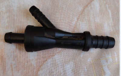

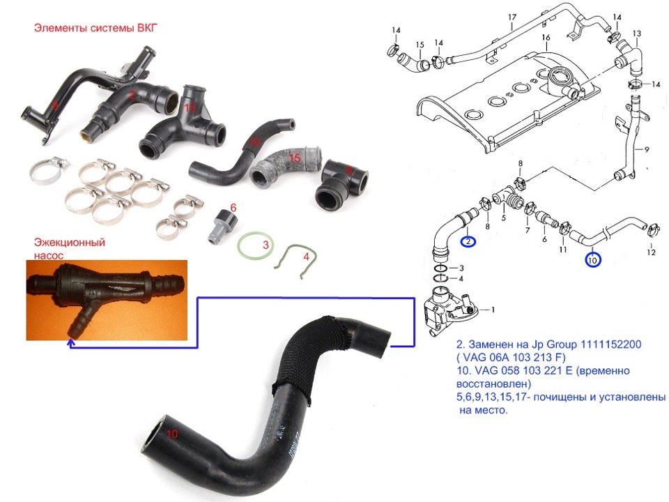

    Если честно, то я не верю в его работу как "Эжекционного насоса". Он и в системе стоит так, что закон Бернулли и прочие как бы и не применимы в данном случае. Вот тут посмотри, разрез есть: https://www.audi-club.ru/threads/ehzhekcionnyj-nasos.26612/
    там, кстати, и ссылка есть на схему в том числе и твоей системы ВКГ.. (может незначительно отличаться) и на ней почему-то нет эжекционника и КВКГ, только блидер (№6)

  17. Виктор АБ
    Виктор АБ Новичок
    22 июн 2021
    76
    A4/b5 Avant 2000г ANB 1,8T/ WAUZZZ8DZYA1...
    На схеме в exist не нашел этого эжекционника, а набрал part N 053 133 753 B- есть в наличии, сегодня получу.
  18. sanya-1
    sanya-1 Старожил
    15 дек 2003
    15.240
    Да, на некоторых 1.8T не было отдельного штуцера на клапаннке для отвода КГ. Похоже, что это и твой случай...
    Значит у тебя клапаннка вентилируется через каналы, соединяющие пространство с картером. Получается, что у тебя один выход из картера через маслоотделитель 1 и трубку 2 на схеме. А дальше все так же, только тройника 13 нет. Там просто угловое соединение между 9 и 14.
  19. sanya-1
    sanya-1 Старожил
    15 дек 2003
    15.240
    Он в вакуумной системе, а не в вкг позиционируется на схеме. Точно есть, схема одна и та же для b5 и b6
  20. Виктор АБ
    Виктор АБ Новичок
    22 июн 2021
    76
    Посмотрел бегло представленную инфо, стало много яснее. Как и предполагал - заклинило эту трубочку. Справа в неё спокойно проволока входит до конца, а слева, через косой штуцер- упирается во внешнюю поверхность... такое и предположил в конце концов, а сначала - голова кругом была :shock:
