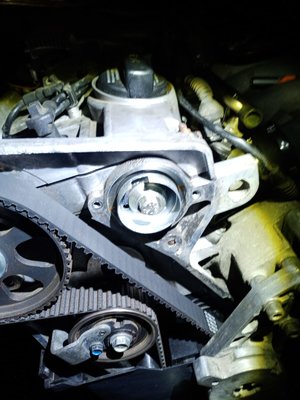

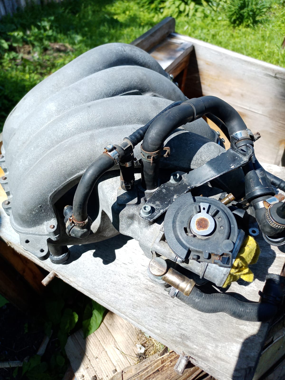

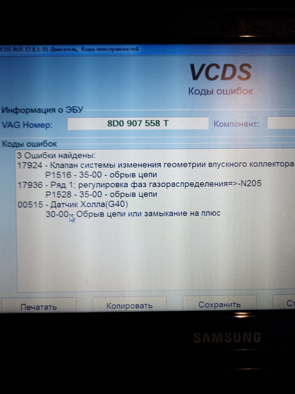

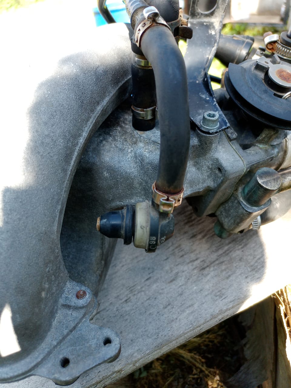

    Всем ДВС! Пытаюсь подружить контрактный ADR(96г) на А4В5(98г),на контрактнике нет фазика,флейты(и всего,что с ней связано),датчика температуры впуска,другая ВКГ,патрубок ОЖ(к верхнему радиатора) -под коллектором,в остальном вроде как на моём ADR(98-мод год).
    фото
    Запуск прошёл нормально,давление по мех манометру-4.5бар на холодную,прогревочные обороты(1200)есть,чуток гремит цепь РВ(с прогревом-пропало).
    Есть 3 ошибки-первые две-понятны-датчики некуда подключить,а вот по д.Холла-вопрос,один вырез на нём(на моём- несколько-фото не сделаю-разбирать надо).
    Вопрос- эти ошибки датчиков(фазик и флейта) можно отшить программно,или придётся менять ЭБУ на другое-96г?
    Что делать с ошибкой по Холлу?Такой пластины датчика взамен не найти...

    Судя по ошибке, проблема в проводке или самом датчике, а не в пластине. У тебя ЭБУ вообще не видит самого датчика в электроцепи и предполагает, что сигнальный провод либо оборван, либо замкнут на плюс (так как на линии от ЭБУ минусовой потенциал).
    Если с распиновкой разъёма и датчика проблем нет, то предполагаю, что просто нет плюса на втором контакте датчика.

    Всё есть-
    1- масса
    2-сигнал на ЭБУ,простоянно-11.8в(АКБ 12.6в),суёшь пластинку- ничего не меняется
    3-поддежка+5в,всегда 4.95в
    Осциллограф не даёт меандр(1-2 пин),датчик сдох?ЭБУ стоит 8D0 907 558 T
    Подключил свой датчик Холла со своего авто(98г-ЭБУ-8D0 907 558 S)-ошибок по датчику нет,пластину не менял
    ,т.е датчик просто на замену?Как разные ЭБУ ( к конце-Т или S)по разному работают и возможно -ли отшить недостающие датчики?
    Кто-то с этим сталкивался?
    Добавлю- начитался в Гугле-"Двигатели ADR претерпели 5 поколений изменения- с простого до самого навороченного",всё по разному в зависимости от года выпуска....
    Я в шоке,вроде просто,но различий-море!

    Похоже, сдох.. тем более, если он со свои ЭБУ и твоим в ошибке.
    Не знаю, можно ли это все отшить или нельзя - предполагаю, наверное можно.. Но проще, думаю, установить ЭБУ, соответствующий этому мотору.

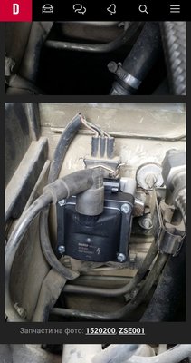

    Всех приветствую! Уже не одну неделю думаю над тем, что, скорее всего, кончается катушка зажигания (отсюда троение зимой было, как мне теперь кажется, а не от воды в баке). Вопрос лишь в том, чем заменить. Оригинал можно купить (теоретически) за 54 тыр и доставкой в пару месяцев, или идентичную оригиналу (beru zse006) на ebay, но с определённым уровнем геморроя и, видимо, приличной комиссией за использование сервисов по доставке. Смотрю на маслонаполненные катушки и катушки от VW Golf3/Passat/Audi100, типа beru zse001 и аналогов. Параметры сопротивления трудно либо вообще невозможно найти. ZSE001 и аналоги не укладываются по минимально допустимому сопротивлению (https://www.drive2.ru/l/655198705187560644/), разъём тоже не подходит, нужно колхозить. Маслонаполненные катушки вообще terra incognita для меня, хотя в принципе, как я понимаю, их можно монтировать без термозащиты. Коммутатор можно взять старый и оставить его в штатном блоке (в алюминиевом корытце).
    Если кто разбирается в теме, просветите, плз. Или совет дайте, где почитать, что посмотреть. (На вставке моя катушка vs. zse001 на A80 B4).

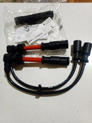

    Я тоже думал на катушку,хотел купить уже мобилетрон за 8000р(выбора не было,20т.р.-не готов выложить),но заменил только провода и наконечники- и всё-машину даже не узнать!Пропусков вообще не стало,работает чище,мягче.Но это при условии чистых свечных колодцев!
    Провода МАЯК- AVV-048(140048)-910р
    наконечники STC 18182(по 300р) Старвольт- дерьмо конечно,но работают!
    + Смазка для ВВ наконечников-от пробоя,не помню как называется,на тюбике всё стёрлось.
    Вот фото-заказал ещё комплект на авто сына.

    permatex- это всё,что удалось прочитать...Изв.

    У кого есть ADR от 07.96г?Нужен номер ЭБУ двигателя,вроде должен стоять 8D0907557S -подтвердите у кого такой мотор и нет ФАЗИКА и ФЛЕЙТЫ.
    С буквой С- не подойдёт по разъёмам,эти ставились до 07.96г
    Дальше ставились ЭБУ от 07.96 до 04.98г с буквой В, с 05.98г до 12.98г с Т,это только для ADR!
    без флейты,без датчика Т впуска,без отверстия для ВКГ(S)
    на фото -не знаю какой мотор, но 96г по номеру мотора(контрактник)
    может и без фазика,чисто ГНЦ.
