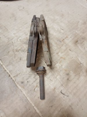

    A4 B5 1.8ADR Ava97
    Вот такая проблема как на фото?
    Смеяться будете,сын приезжал сегодня вечером(авто такое-же),говорит диск греется...
    Вот что обнаружили,в середине-виновник(нижняя направляйка,пыльник целый),вынули от руки,верхняя норм,поршни целые,пыльники тоже.
    Перебрали за час чем было из старых запасов,через неделю диски проточу+новые направляйки(ваз-2108,TRW-дорого)+колодки(эти были Зеккерт,пробег 8000км)+замена тормозухи.
    Вот такое решение такой проблемы,кстати-какие колодки взять?
    ATE, Galfer,Textar и т.п.-дорого(4-5 т.р.),смотрю на LPR(2000р)-что посоветуете?

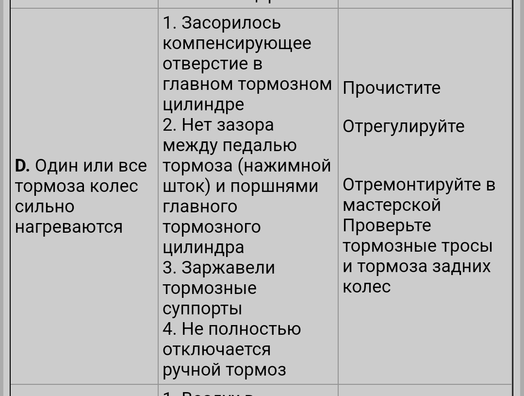

    Гуглил, уже все перегуглил))) есть еще вариант, в мануале по Авдотье написано, что если греется диск, то забиты компенсационные отверстия в ГТЦ...может быть правда резинки внутри разбухли, начали разрушаться и перекрывают эти отверстия для стравливания томрозной жидкости.
    К экзорцисту уже б давно сгонял, жаль их нет у нас)))) ну по факту, говорю, как есть, что поменяно, на что, где новое и какие симптомы. Я в курсе причин, почему так может быть, но ни одна из СТАНДАРТНЫХ не подходит. Я бы сюда не писал из за такой мелочи, если бы все так просто было...

    Вот такие направляшки у меня сзади были, одну просто почти выбивал, там вместо смазки ржавчина была...
    Да, колодки у меня такие же, обычно))) но направляшки и чистились, и менялись, и в скобе ответные отверстия все вычистил...

    Вот такие – это какие?
    Пальцы какие брали (производитель)? Смазка там какая нанесена?

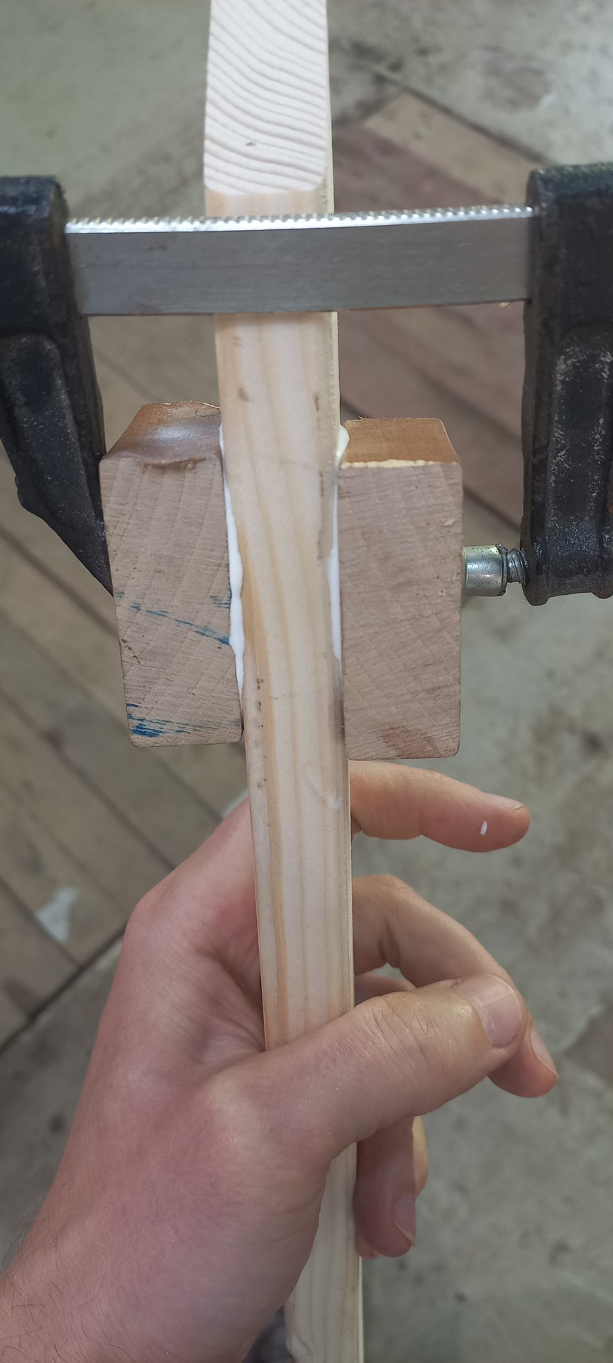

    Вот то же самое происходит и в суппорте, только вместо клея воздух. И если внутренняя колодка первой начинает испытывать давление, то это кратковременно и незначительно. Суппорт относительно свободно перемещается (должен) на направляющих пальцах, как струбцина по заготовке (в данном случае немного не та струбцина, но принцип работы один и тот же).

    А что это за отверстия, что там за резинки (я честно не в курсе)?
    Разбухшие резинки – это либо жижа адская была, либо хз. Но тогда и в суппортах разбухли бы резинки. Что за жижа сейчас залита? В остальных суппортах всё ведь хорошо?

    Вот такие - это как на фото чуть выше выложили палец вместе с колодками.
    Пальцы - обычный ремкомплект, Френкит вроде бы, смазка для направляшек ТРВ...
    Я так понял, из интернета, это небольшие отверстия в ГТЦ, находятся внутри отверстий для бачка тормозной жидкости.
