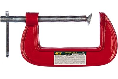

    #7837 sanya-1, 25 май 2025
    Посмотреть вложение 1010217 Посмотреть вложение 1010217
    Из области фантастики такое предположение. Обе колодки и так всегда стоят вплотную к диску. Не может поршень поджать одну, не подтянув другую, так как опирается (или отталкивается) при нажатии от внешней.
    Вот наглядный пример: Представь что в струбцине зажаты две колодки, а между ними диск..
    Ну как тут можно поджать только одну даже слегка?
    Savoyen нравится это.

    Ну да, опечатался, не скоба, а сам суппорт плавающий, окей. Но ведь это ничего не меняет, давит на внутреннюю колодку, а потом по направляшкам давить и внешнюю на себя.

    Немного некорректный пример, даже в струбцине ты должен давить на одну колодку, и только потом начнет прижимать вторую...
