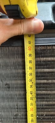

    Всех категорически приветствую!
    Подтекает радиатор системы охлаждения (уже давно, но сейчас куда активнее). Естественно, возникает необходимость менять. На что – этот вопрос как бы закрыт, но нет. Короче, меня интересуют подводные камни при замене (что ещё нужно сразу купить, чтобы на неделю-две не растягивать). Книга по ремонту делает акцент лишь на подушках радиатора.
    Есть вопрос по габаритам радиатора. У меня стоит 630×415(418) мм. Под эти размеры подходит Махле CR647000S. Он подороже, но содержит в комплекте все необходимые вещи для монтажа. Якобы. Типа изи монтаж, и отзывы положительные. Есть NRF 509504 (типа компания из Нидерландов, если не ошибаюсь, но завод наверняка в Китае/Тайване/Вьетнаме), он немного дешевле, но на 20 мм меньше моего по высоте. Но как бы подходит к автомобилю, правда, отзывов нет или почти нет. Вот я и хз.
    Если у кого есть опыт и соображения по данному вопросу, буду признателен.

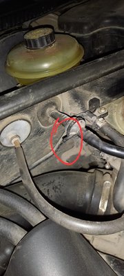

    Тут чисто случайно обратил внимание на торчащую трубку рядом с дроссельной заслонкой, на которой нет ни колпачка, ни шланга. Для чего она, должен ли быть там колпачок, не помню. Шланга там точно не было, а вот колпачок хз. Может, кто знает?

    AUDI
    Если есть подсос, устрани.

    Там колпачок должен быть. Без него вакуумный усилитель тормозов не работает.

    Спасибо за совет. Заказал новую пипку, а пока заглушил авиамодельным топливным кембриком с винтом М4 на конце. Машину как будто подменили. В смысле не 2.4л мотор, конечно, тормозить стала едва заметно, но лучше (выше по уровню педали и активнее). И двигатель как-то мягче заработал.
