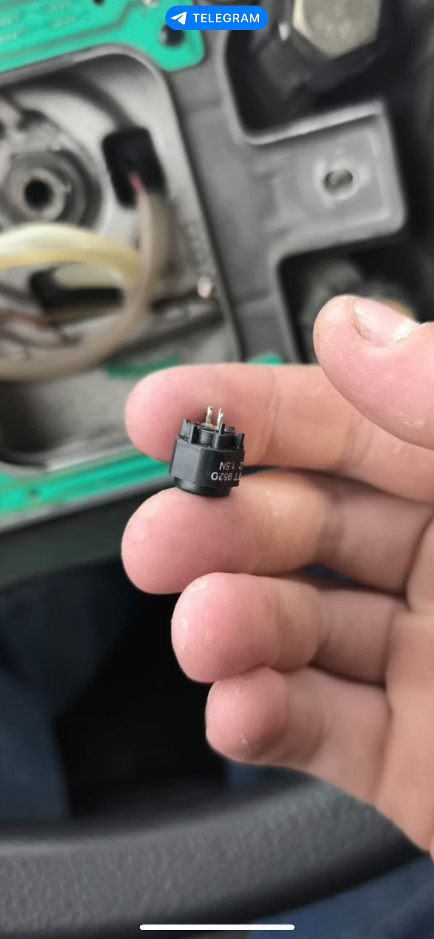

    Всем привет, подскажите где можно такие кнопки заказать?

    Что за кнопка? На ней даже номер вроде видно, какая проблема заказать?

    Посмотри в Чип и Дипе-найдёшь,цена там правда неадекватная...
