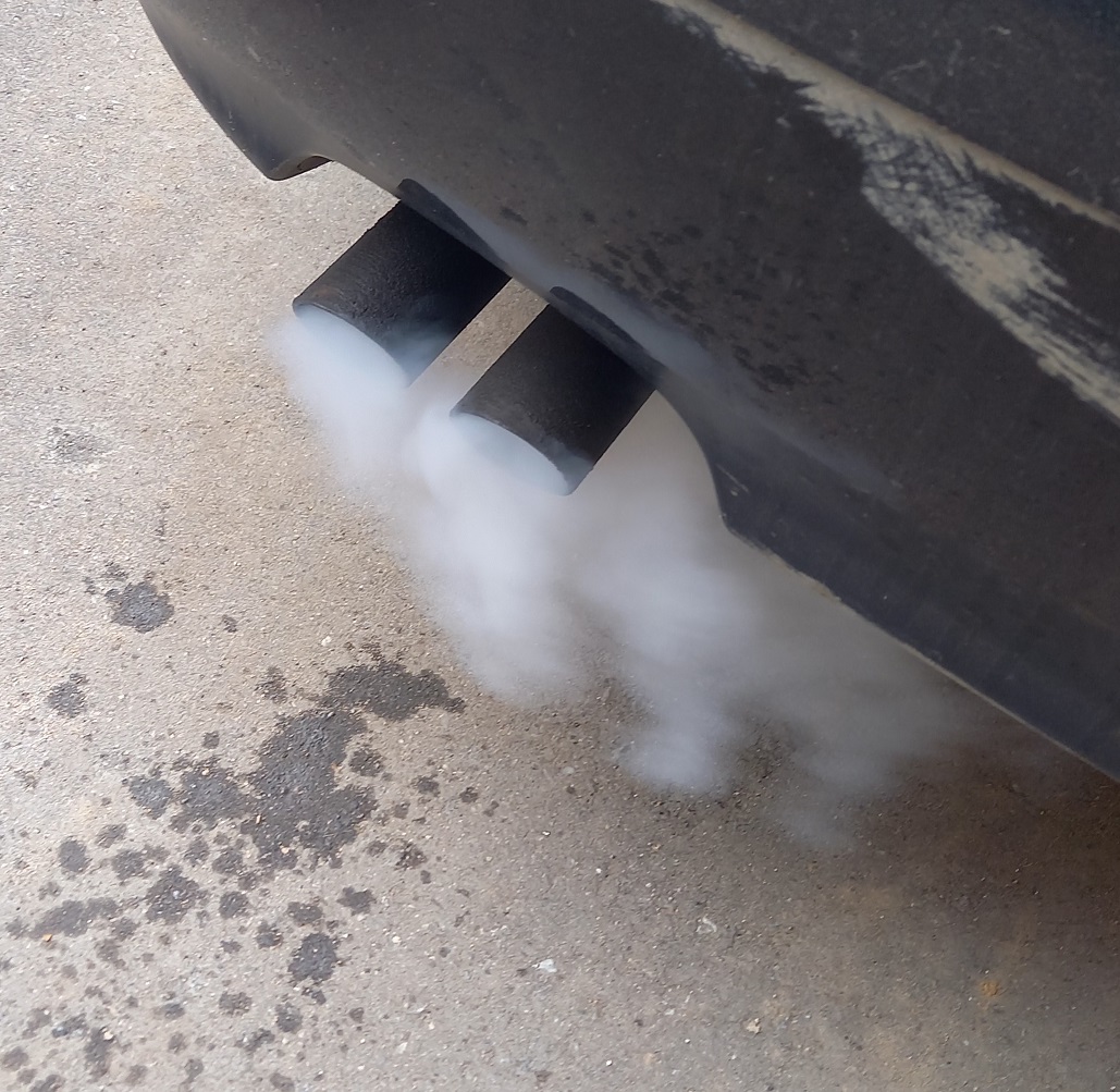

    Да, действительно, откинул РБ, подсветил, увидел этот блидер, заменил. Старый не отличался от нового - точно так же - в одну сторону открывается, в другую - закрыт. И ничего не изменилось - дымит...
    Заводишь на холодную - дыма нет. Поработает на холостых несколько минут, появляется дымок, газанешь - из трубы летят капли типа воды с маслом, на асфальте разводы масляные в этой лужице , потом дым, дым на холостых.jpg не синий, сильный запах масла несгоревшего, когда проедешь - под нагрузкой дыма меньше, но синий, а остановишься - начинает сильно дымить на холостых... Ветер дует под машину на фото.
    Какие ещё идеи есть? Колпачки? Кольца?

    Я так понимаю, вводные немного изменились... Уже дымит и на ХХ, а не только когда едешь и наваливаешь...
    Прогрей, дождись, когда начнет сильно дымить и открой маслозаливную крышку. Обрати внимание на дым, уменьшится ли его интенсивность при открытой крышке?
    Патрубок от блидера в твоей схеме идет на Эжекционник или напрямую на впускной коллектор?
    Если напрямую на впускной, попробуй пережать его и посмотри на изменение интенсивности дыма.
    Если через косой штуцер эжекционника - убедись, что канал от блидера до впускного коллектора свободен (продувается). То есть, что эжекционник не засран на этом переходе.
    Что-то мне подсказывает, что проблема в турбине... ставлю на нее..
    Что касается замера компрессии, что ты делал ранее, тебе надо чтобы ее продемонстрировали те, кто ремонт мотора делал. 10 бар - это конечно ни о чем, после ремонта... Минимум 12 и даже 13 бар должно быть.

    Нужно понимать, что вероятно масло доходит уже в жидком виде до банок глушителя. Там собирается и "дымит" уже после прогрева глушителя. То есть, движуха в двигателе уже не влияет сразу на дым, так как всегда есть чему дымить в глушителе.
    Открутить трубу от турбины и наблюдать.
