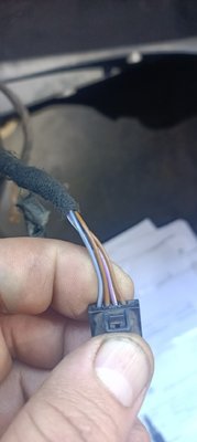

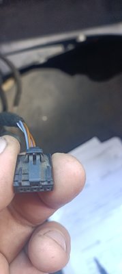

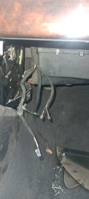

    Всем привет!
    Нужна помощь в определении разъема под бардачком после замены радиатора печки не могу определить от куда этот разъем. Заранее благодарен
  12. Негоро
    Негоро клон
    8 июл 2013
    2.317
    A4 b6 AKE AQ
    Датчик температуры в центральном воздуховоде. Не? :shuffle:
  13. interculer
    interculer Заблокирован
    16 мар 2020
    1.425
    Чукотский АО
    AUDI
    Не бывает датчиков температуры с четырьмя пинами.
    Нужно посмотреть ошибки, а не гадать.
