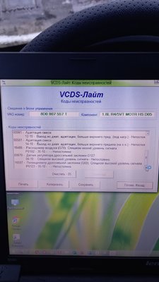

    Всем доброго времени суток, выручайте пожалуйста. Машина не завелась в один прекрасный момент...
    Мотор aeb 1.8t
    Предыстория:
    Машинка пару дней начала во первых долго заводиться (со второго прокрутка стартера). Появились дерганья при разгоне и если сильно придавить педаль могла чуть не глохнуть. На холостых если резко нажать на газ дёргается и может не набирать обороты больше 3 тыщ, если плавно педаль нажимать то более менее обороты набираются... ну и в один прекрасный момент я около магазина заглушил и больше не завёл. Позвонил друзьям оттянули домой. Подкинул комп- ругается на дроссель, но заводиться с такими ошибками она поидее должна(фото ошибок прикреплю).НО! она вроде как пытается схватить но не может, а может и схватить на 3-4 сек и глохнет.
    Значит меряю давление топлива сразу, оппа, а его нет(0,5 атм показывает), лезу в бак думая что бензонасос(хотя год назад менял), по ходу обнаруживаю порваную гофру от насоса к крышке которая(естественно давления не будет), обрадовался что не насос, меняю гофру заводить, но увы, не заводиться, опять подкинул манометр, 0.8 атм показал. Ясно... покупаю новый бензонасос ставлю, и о ДА, давление 3.5 атм, я на радостях собрал все , заводить , но опять увы, не заводиться !!!! Только теперь она даже не подаёт признаков жизни, даже не подхватывает... (((( подумал мб где забит шланг, открутил шланг от рампы, бенз проходит от бака к мотору...
    П.С. ошибку по дмрв не смотрите , я фишку с него скидывал ... ошибка по одаптации смеси на ХХ давно, не знаю че с ней делать...
  5. sanya-1
    sanya-1 Старожил
    15 дек 2003
    15.240
    Температуру смотрел через диагностику? Она адекватна?
  6. AlexSamSW85
    AlexSamSW85 Новичок
    26 сен 2023
    23
    Audi a4 b5
    #7446 AlexSamSW85, 22 янв 2024
    Да -5 на улице, комп показывает -4.5 и на впуске -3.
  7. AlexSamSW85
    AlexSamSW85 Новичок
    26 сен 2023
    23
    Audi a4 b5
    #7447 AlexSamSW85, 22 янв 2024
    Предохранители все проверил. Померял напряжение на катушках 11.9В показывает, но искры я нормальной не увидел, больше дымок со свечи идёт чем искра )) что это значит ? Все свечи ж сразу выйти из строя не могут...
    Этот дымок с "типа икрой" стреляет не на концах электродов, а как из нутри свечи вырывается
  8. AlexSamSW85
    AlexSamSW85 Новичок
    26 сен 2023
    23
    Audi a4 b5
    Завёл!!! ))) короче, пока пытался завести позаливал свечи... потому и не завелась сразу после замены бензонасоса... просушил свечи горелкой, почистил и завелась )) всем спасибо за помощь ))
