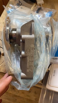

    Нет конечно! Оригинал комплектом не продаётся. Тем более за эти деньги. Какие-то непонятные игры с номером на корпусе… цвет соленоида..
    А зачем тебе фазик с электрорегулятором?!

    Не надо тебе фото от него. Не оригинал это. Ничего там не высмотреть.

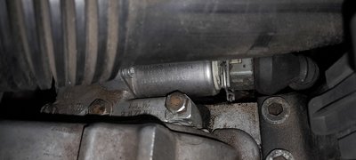

    Фишка (разъём) на нем есть или нет?
    Забей номер моего, что на фото (он механический), и посмотри разницу.
    сделай фото, если тебе так проще..

    Audi A4 1,8 ADR 1996
    Твой выглядит иначе, чем тот что продают якобы оригинал...
    Встать-то, встанет... но вот является ли он оригиналом -- что-то не верится.

    Да.. чего-то непонятный какой-то. И не оригинальный уже.
    А ничего, что у тебя воздушный патрубок-то рваный? Тебе диагност ничего об этом не сказал? Мало того, что неучтённый ДМРВ воздух на впуск подаётся… Ко всему ещё и грязь во впускной и в цилиндры летит!
    Savoyen и D.D.A. нравится это.

    он не рваный) видимо фото такое получилось), я только на днях его снимал, когда датчик менял, там такая труба, ещё постараться её порвать)

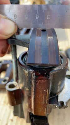

    Прежде чем запчасти покупать, нужно хотя бы что-то увидеть. Крышку снять - поставить не велика задача. Нужна лишь пара капель герметика. Я бы заглянул…

    и что бы я там увидел? цепь гремит, так и снимать не надо, её слышно прекрасно

    Например, отсутствие башмака.
