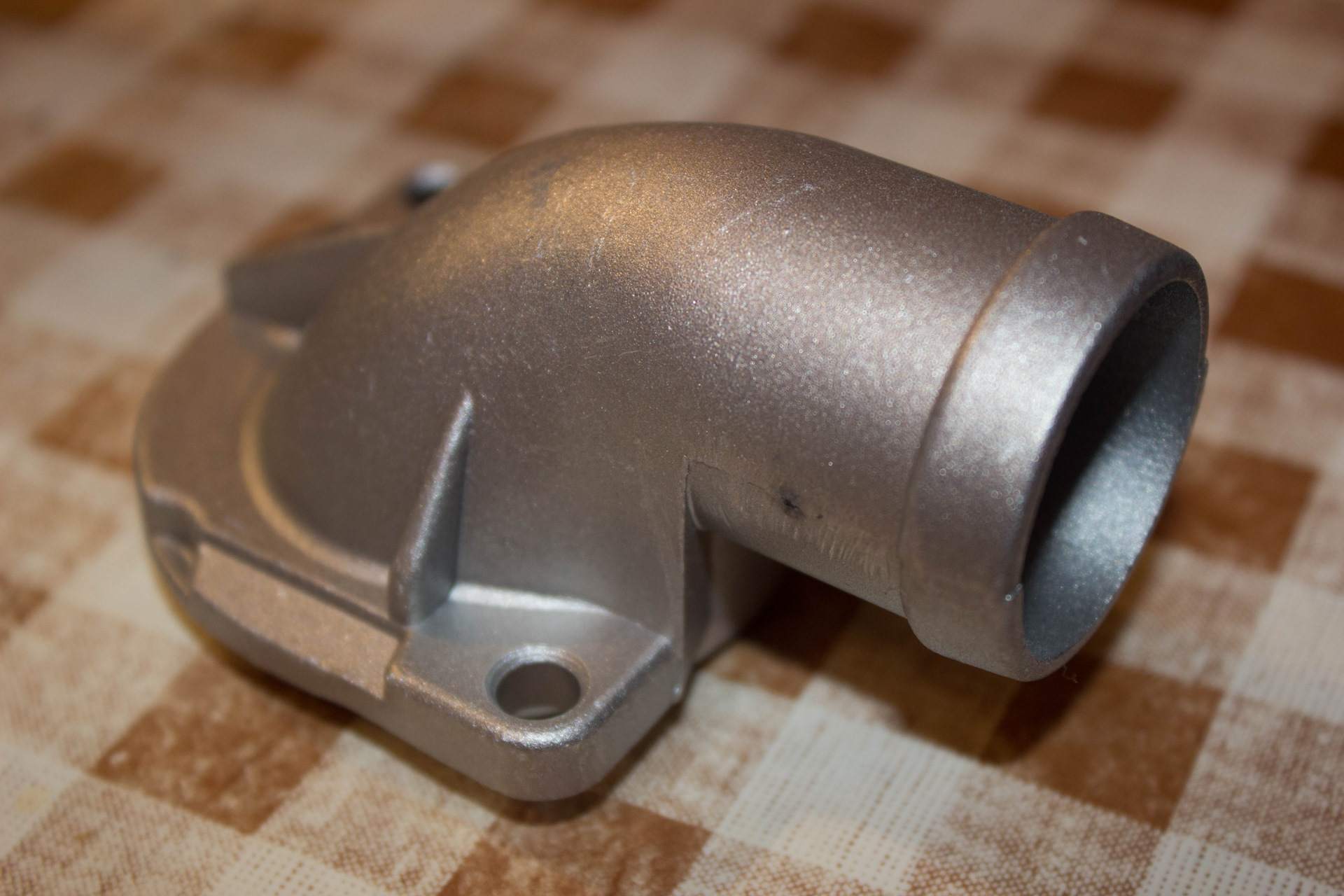

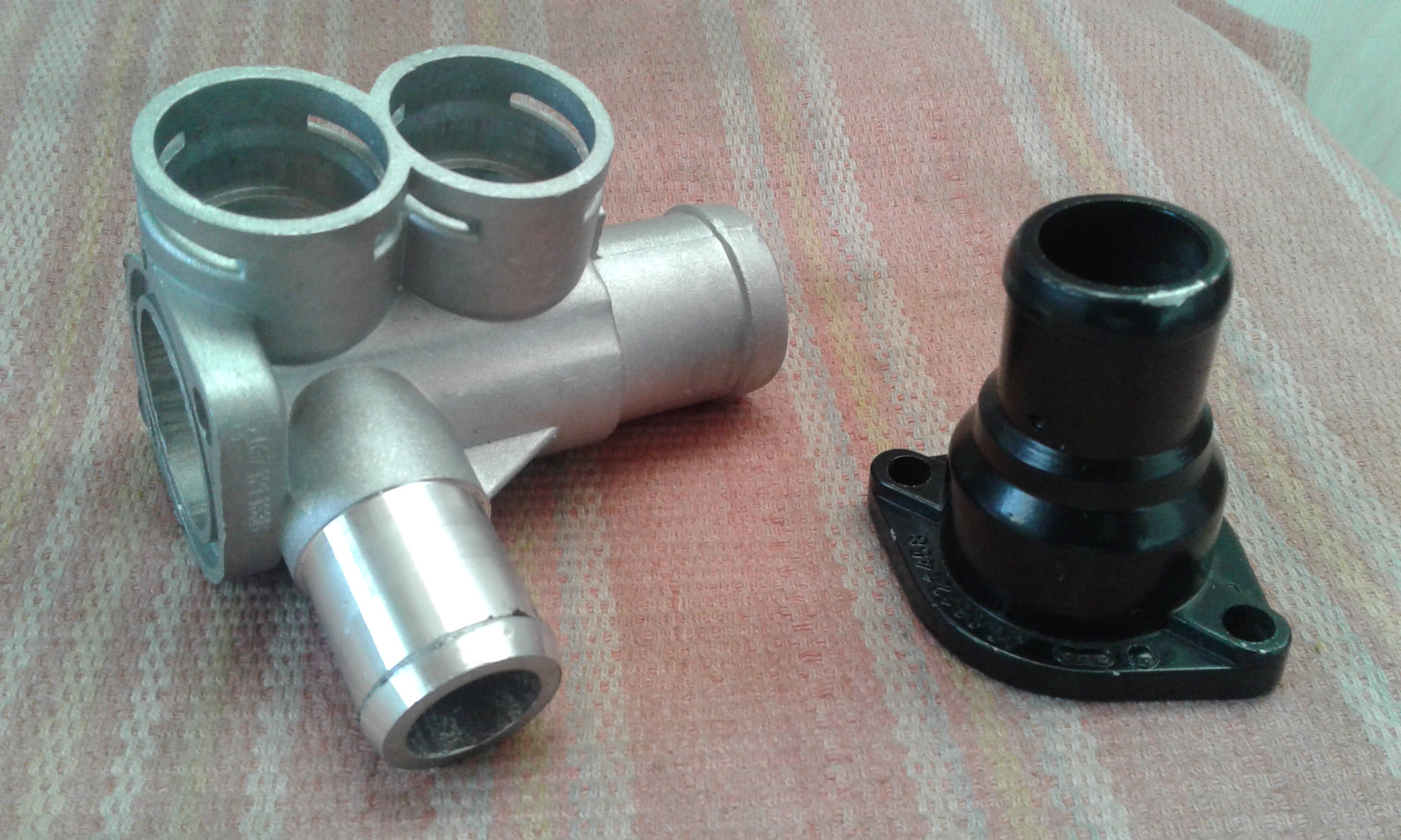

    "Трухи" ни раз не наблюдал. Ну кроме что, как раз таки, оригинала... когда оному 30 лет, он реально начинает крошиться. В первую очередь это фланец термостата (снизу помпы, на тех моторах, где помпа ещё отдельно) и кромки штуцеров радиатора печки (приобретают коричневый цвет и крошатся). Кстати и перегородка в радиаторе отваливается именно у оригинальных радиаторов. У старых, с пробегом 20+ лет.
    А вот дешевые китайские фланцы, хоть и сделаны из композитного пластика (как оригинал), но видать чо-то наэкономлено, и они тупо "плувыт", т.е. теряют правильную форму -- гнутся привалочные плоскости и отверстия под датчики становятся овальными. Появляется течь антифриза, которую часто (из-за места расположения этих фланцев) тупо не заметно, пока не потечет сильно.
    Но это я замечал только у САМЫХ дешевых фланцев. Уже в средней ценовой категории такого нет.
    Ну и не надо забывать, Китай иногда, назло VAGу, выпускает эти самые фланцы из алюминия, они, можно считать, вечные.

    На моторы прошлых поколений, я находил все фланцы из алюминия. Правда, поиск нетривиальный -- по форумам и на алиэкспрессе.
