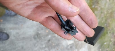

  7. kurt333

    Про эти контакты я знаю, но лезть туда надо в последнюю очередь, когда утечки (в том числе через порванные мембраны приводов) будут устранены и/или исключены.
    Эти контакты настраиваются на конкретное давление. Открытия и закрытия, соответственно. Подгибая контакты ты уменьшаешь давление, при котором отключается компрессор (мотор с лопастным насосом). Есть риск, что уменьшив давление, замки перестанут до конца закрываться или открываться зимой, когда будет требоваться большее усилие для срабатывания приводов.

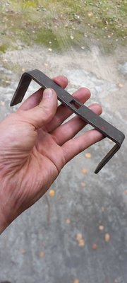

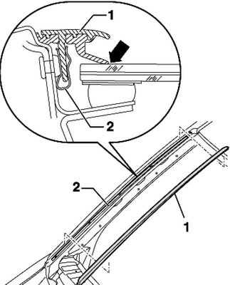

    Приветствую, те кто менял лобовое стекло на А4 б5 дорест, по бокам есть резинки с металлической пластиной, естественно за четверть века они сгнили, чем их можно заменить? или какой другой уплотнитель подойдёт? на рис циферка 1

    "Циферка 1" -- это пластиковый водоотводящий желоб, который вставляется в металлическую крепежную планку (2). Соответственно, пластик не гниет, и деталь 1 -- условно, вечная. А вот крепежная планка 2, подгнить может. Хотя, я когда красил свою, эти крепежи были в нормальном состоянии. Я аккуратно отсверлил клепки их крепления, и после покраски приклепал обратно.
    Крепежная планка (2) продается, но ценник слушком негуманный. Вариантов три:
    а) найти несгнившие на разборе (видать их делали из разного металла, потому что если у тебя сгнило, то мои были в отличном состоянии, хотя машина 96 года и довольно уставшая в целом).
    б) найти что-то похожее. Например, на Пассатах В5, эти пластиковые желоба крепятся похожим образом, может их крепежные планки подойдут.
    в) вклеить пластиковые желоба на герметик. Только не стекольный, а простой автомобильный. Намазать, вложить и зафиксировать скотчем. При желании, можно будет оторвать (если посадить на стекольный герметик, то получится несъемно).
    Savoyen нравится это.

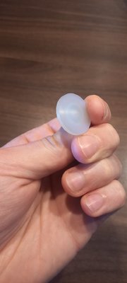

    Может, что-то из этого (скрин)? Мне несколько лет назад делали их то ли из капрона, то ли из чего-то похожего. Простые грибки, которые накручиваются на торчащий крепёж. Резьбы там никакой, отверстие впритык по диаметру крепежа.
    Только там клипс этих 3 на каждую сторону, а в каталоге 4. Может, я ошибаюсь.

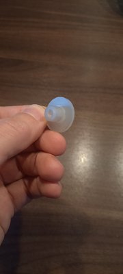

    Вот такой. (Резьба, оказывается, есть)
