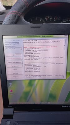

    Вот фото ) пишет что на хх, просто не видно дальше.
    И ещё недавно чистил ДЗ, адаптировал, обороты зависать стали на 1200-1400. Завожу машину обороты норм сразу 900 показывпет, начинаю ехать и вкл нейтралку обороты зависают ((
  6. sanya-1
    sanya-1 Старожил
    15 дек 2003
    15.240
    14-10 - это выше верхнего предела. То есть на ХХ ЭБУ максимально обогатил смесь, и этого мало.

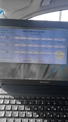

    Ну с давлением разберусь, а по фото моим где расходомер показывает 27 г/с на НЕ работающем моторе это разве норм ? По идее 0 должен показывать?
  17. sanya-1
    sanya-1 Старожил
    15 дек 2003
    15.240
    Чего-то как-то не приходило в голову измерять расход воздуха на неработающим моторе.. вообще не могу сказать, что там должно быть!
    2.15 г/с на ХХ при 880 об - как-то маловато. Где-то около 2,5 должно быть. Возможно, мимо ДМРВ где-то подсасывает.
