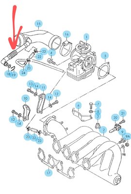

    Ребята, нужна помощь. Оборвалась пластиковая трубка вентиляции крышки клапанов (отмечено красной стрелкой). Но нужно ехать, 200 км нарезать. Если замотать скотчем, предварительно обезжирив, прокатит?
    P.S. Так-то я уже сегодня ездил. Обмотал тряпкой, чтобы песок не летел особо и поехал. Мотор работает штатно.

    #7229 Savoyen, 18 сен 2023
    Вот такая хрень. Причём артикула нигде нет. Как заказывать, хз.

    Изолентой обмотай в несколько слоев. Вишь бы воздух с мусором не сосало.
    На пару тысяч километров хватит.
    Есть на алиэкспрессе:
    https://aliexpress.ru/item/32887357...e&tt=MG&utm_medium=sharing&sku_id=65692841865

    На одном конце шайба и прилив под скобу для крепления к крышке головки, на другом - просто выступы, надевается на торчащий из впускного патрубка конец с "ёлочкой".
    Там на скрине выше хорошо нарисовано, более понятно, чем на фото ниже.

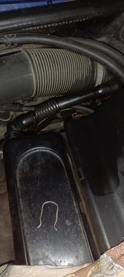

    Что это за резиновая трубка, как её найти в продаже и в каталоге деталек, в каком подразделе оригинального каталога её искать? Она стала мягкой и не держит форму трубки, нужно менять...

    Выше есть ссылка на алиэкспресс. Оригинал - похоже, только на разборке.
    Очень похоже на обычный топливный шланг.
