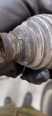

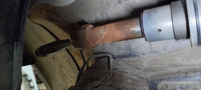

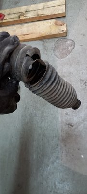

    Оказывается, справа стоял древний (либо оригинальный, либо не знаю, но я его снимал и поставил обратно много лет назад) термопластовый пыльник. И ему настал трындец. Возможно, даже давно. А кто-то тут писал, что термопласт вечный. Как бы да, но нет.
    Рейка сильно корродировала. Жить будет, как думаете?

    Не переживай,жить будет,эта ржавчина в самой рейке не ходит- это под пыльником- заменил-забыл лет так на 10
