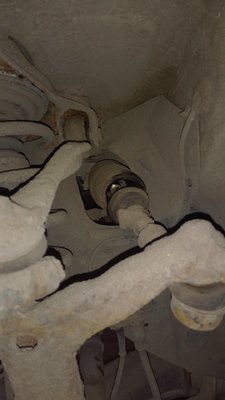

    Я уже одну тягу менял (только не помню, почему). По записям, это было в 2014 г. Видимо, тогда и пыльники(и) менял. У меня есть специальный ключ для рулевых тяг (или съёмник для этой гайки). В целом, кроме замены шланга от рейки к насосу, с рулевой рейкой проблем тоже не было, а машина у меня с 2007 г.
    Я ещё не смотрел ни люфт, ни состояние всего этого узла - просто оценил внешне, чтобы меньше пыли и песка туда летело. При замене пыльника уже буду смотреть, в каком состоянии тяга, наконечник и рейка на том конце.
    Заказал резиновый Lem-r. Но буду иметь в виду, что лучше термопласт.

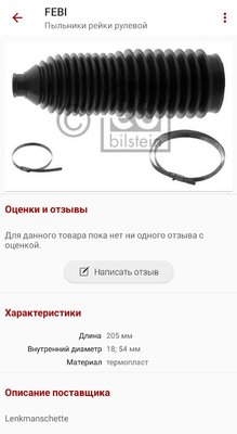

    Можно было его взять, но шансов, что за 2 дня доставят, мало, а ждать больше недели не хотелось.
    Хотя про TRW написано elastomer, то есть резиновый, то есть должен работать (но не долго:worried:).

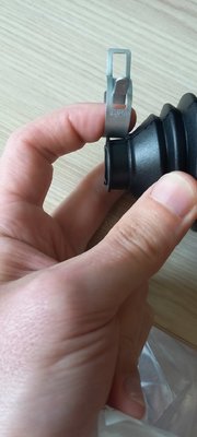

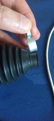

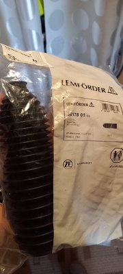

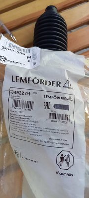

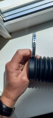

    Решил посмотреть, что купил (пыльник рул. тяги; LEMFORDER 3017801). Сделано якобы в Италии. Хомуты из комплекта не соответствуют ширине установочных мест на пыльнике (внутренний на треть меньше "паза", а внешний - наоборот, на треть больше). Вот думаю, что за г...но?
    Интересно, для чего делать такой комплект, когда заранее известно, что внешний хомут точно не получится установить? Маркетинговый ход ("смотрите, уже готовый комплект, купил и поставил!")?
    Снятый пыльник оказался абсолютно идентичным. То есть он простоял 9 лет, если верить собственным записям.
    Вопрос: кто-нибудь ставит ушковые хомуты на внутренний край этого пыльника? У меня не получается надеть этот хомут. Разница в диаметре там минимальная, а из-за буртика его вообще хрен нацепишь, равно как если натягивать пыльник вместе с ним. Та же хрень с большим хомутом внешнего ШРУС. Если из комплекта ещё можно установить, то оригинальный не получается (оригинальный из нержавейки, а из комплекта обычно из оцинковки и мягкий).

    Да,ставил "ушковые"хомуты не раз,даже б\у(расправлял узкогубцами в тисках),на шрус- только их,клещи надо типа https://www.vseinstrumenti.ru/produ...#searchQuery=клещи+для+хомутов&searchType=srp ,или https://www.ozon.ru/product/kleshchi-dlya-homutov-shrusa-avtodelo-avtodelo-kleshchi-zazhimy-krimper-dlya-homutov-shrusa-40102-533511969/?asb=5BbkoEyYtmv0vFIWlqVR7oM4LCRHIoromhbFQcMKAEs%3D&asb2=EebCDJAMfnxtDaqkZImvkuRerWnzspGLD8yp6V6W821vip31_MTtlCPeMgCOCNYG&avtc=1&avte=2&avts=1685926151&keywords=клещи+для+зажима+хомутов+шруса&sh=d54NgzuQhQ ,есть и получше,но цена...
    я бы хомуты подобрал под размер(сам писал- комплект,но болт-он -не встал),у себя использовал для хомутов шруса -ДЕДовские сапожные клещи(перезаточенные),зажимают не хуже...

    Клещи есть. Проблема, как впихнуть невпихуемое, то есть насадить ненасаживаемое. А подбирать хомуты... это вечное мозго...во: заказываешь сразу, например, пыльник ШРУС и хомуты (потому что хомуты из набора как правило г...о), приходит всё размер в размер, корячишься, не получается (потому что не получается протянуть собранный хомут через буртик, а разобранный хрен соберёшь по месту), ставишь в итоге из набора и заказываешь большего диаметра хомут "на потом", потому что лень снова ехать в гараж менять эти хомуты (по крайней мере в этот раз я так сделал), и доставка по времени тоже прилично получается.
    Впрочем, особой, конечно, проблемы нет. Всегда почти можно заменить ушковый хомут червячным и ездить, но хочется же, чтобы всё чётко было.

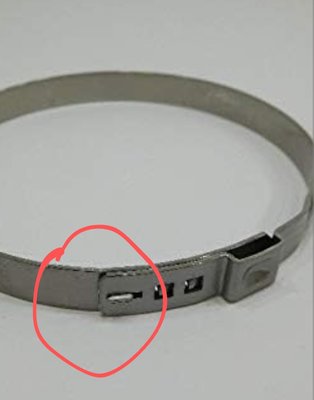

    Я, видимо, не так объяснил. Клещи, новый хомут... это ясно, как дважды-два. Я имел в виду момент, предшествующий вот этому "спецклещи, немного упорства, ... стягивает до 15 мм". Когда натянул пыльник, а потом корячишься с хомутом, пытаясь поставить его на своё место. Если, например, с маленьким хомутом от внешнего ШРУС проблем никогда не возникало, то с большим хомутом (оригинальным, конечно) - всегда. Вот в этот раз такая же хрень с большим хомутом от пыльника рулевой тяги.
    Один хомут dualhook OETIKER уже купил для ШРУС, но не поставил, теперь надо будет заказать такой же для пыльника тяги. Посмотрю, так ли легко и удобно ими пользоваться, как это показано в проморолике.
    Upd. На скрине ниже как раз тот самый крючок, который не даёт нормально зацепить этот хомут.
    Upd2. Экзист написал, что для А4 такие идут только с 1998 г. Интересно, а какой хомут тогда должен быть для более ранних моделей?

    У ауди модельный год начинается с августа,на моей(09.1997г.в.) стоят хомуты как на фото,может размер должен быть чуть больше или стенки пыльника чуть меньше?

    У меня тоже вопрос: что делать с этим говном?
    Хомуты из набора - это типичный п...ц, как и в предыдущих сообщениях. Оригинальный, который 65 мм, хомут стоит дороже всего набора (895 р.). Штатный - на последних зацепах и то болтается. Который пружинный, 22 мм, не встаёт между буртиками. Да и по внутреннему диаметру он чуть больше, чем диаметр пыльника. 20230619_132056.jpg
    От лопнувшего старого пыльника лежит хомут, такой же абсолютно. Что стоит сейчас на машине, понятия не имею.
    Оригинальный 24.1 мм ушковый хомут болтается, как карандаш в стакане.
