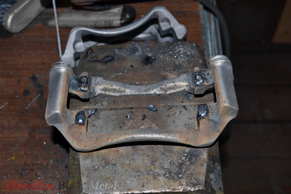

    Не помню уже, спрашивал или нет (если спрашивал, извиняйте). Проблема в неравномерном износе колодок справа и слева на передней оси. Правая внутренняя стирается очень быстро. Внутренняя левая - ещё половина. Пробег не могу сказать, нет записей под рукой. Кто-нибудь знает, почему так происходит? Данное явление наблюдаю уже несколько лет. Колодки и диски ATE. 20230421_162148.jpg 20230421_162205.jpg

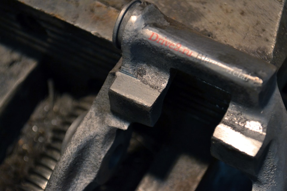

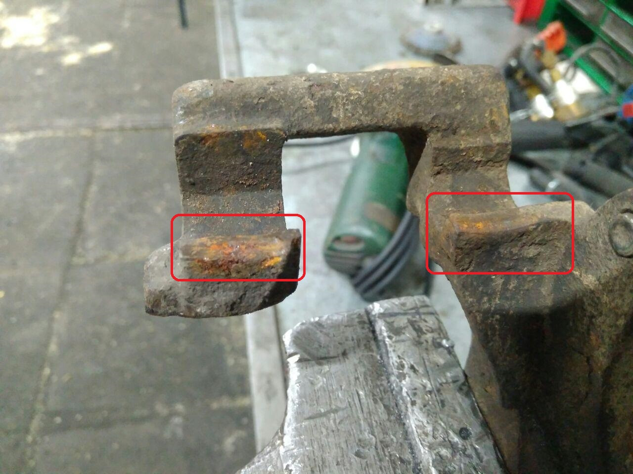

    Износ "полочек" скобы суппорта, по которым ходят колодки. В итоге, одна колодка ходит легче другой, и при отпускании педали, та что ходит туже, продолжает какое-то время касаться диска. И истирается.

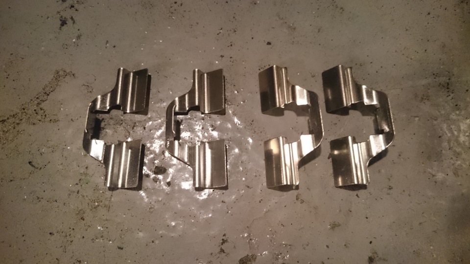

    В продаже есть специальные прокладки под колодки, на эти полочки.
    Выглядят так:
    Они ставятся между колодками и скобой суппорта, тем самым, колодки ходят не по ржавым, побитым "плолочкам" скобы, а по гладкой нержавейке.
    Номеров не подскажу, надо искать по каталогам фирм, занимающихся колодками и тормозными системами.
    Впрочем, их можно изготовить и самостоятельно.
    Другой путь -- ремонт скоб. Наварить ямки, лишнее сточить и шлифануть.
    Ещё такая фигня может быть из-за заклинивания направляющих суппорта. Но это уж слишком очевидно...

    А какая толщина тех прокладок? Мне кажется, они не влезут. Тем более что их ни по схеме, ни в комплекте с колодками нет.
    P. S. Загуглил. Есть TRW-шный комплект, но он стоит минимум 960₽. И вот как быть? Купить-не влезет-выкинуть? Тысячу рублей? Или пилить колодки или скобы?

    Скобы тоже не дёшевы...А комплекты есть и другие за 200р,посмотри внизу ссылки https://autolavka-mb.ru/search/TRW/PFK320,толщина 0.3-0.5мм,если изношены скобы думаю влезут,но в оригинале их у нас нет...

    Я буду брать PFK405. Frenkit 901263, как и TRW PFK320, для гольфа.

    Раньше были,теперь только в сборе и голимый Китай,лучше сделать как NewPlayer советовал,там скобы и не нужны ,сварной шов гораздо дольше прослужит!Бери с разборки,заваришь и будешь радоваться!

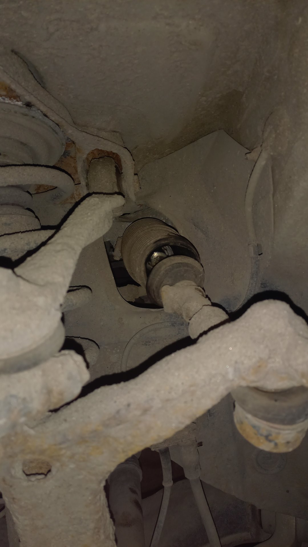

    Кто-нибудь ставил термопластовый пыльник рулевой тяги? Если да, то как он себя ведёт в эксплуатации и при монтаже?
    Upd. Пыльник порвался, а что ставить - вечная проблема. В наличии здесь и сейчас из более или менее нормальных производителей только Lemferder. Febi и TRW - те, что ещё по вменяемой цене - доставка от 8 дней. GKN - и ценник конский, и едет долго (и не факт что приедет).
    Upd2. Тягу же тоже менять или можно промыть и оставить (да, только чем смазать потом?) или нах (в смысле под замену)?
    P.S. Ответ вроде бы очевиден, но смущает то, что в комплекте (если верить фото) ещё идут хомуты, а цена стартует от 647 руб. Это притом, что оригинальные болты и гайки, например, стоят 200-400 руб/шт.
