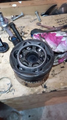

    Всем привет!
    Накрылся внешний ШРУС справа, решил поменять. Купил супермегаоригинальный ШРУС от SKF от дистрибьютера и поехал менять. Разобрав старый и приступив к монтажу нового, я неожиданно понял, что п...ц. :rant:Привычного пакетика смазки нет. Она в центре самого шарнира такой шапочкой крема. И вот что теперь? Брать какую-нибудь хрень типа Febi (оригинал дороговат) или размазывать тоненьким слоем то, что есть и надеяться на долгую жизнь шарнира?
    P.S. несколько лет валялись два пакетика смазки от GKN. В прошлом году полазили мыши, понадкусывали оба пакетика. Пришлось выкинуть.
  14. k-serg
    k-serg Завсегдатай
    22 май 2014
    938
    Тверская обл.
    A4 B5 1.8ADR Ava97
    #7154 k-serg, 6 апр 2023
    А как Ты хотел...Мышам нравится,а тебе -нет?
    По Эльзе-90гр для 1.6,120гр для 1.8 ,значит остальное заложено в шрусе...
    2 года назад поставил МЕЙЛИ( пробег 30к)- захрустел ,пыльник АВС в норме -почему?
    Ответ в вопросе...
    у нас простой вариант- шприц на 50-100гр заполняешь ШРУС-4 отворачиваешь болт ступицы (шарнира) и загоняешь под давлением...Болт заворачиваешь и радуешься тишиной...
    Для справки- пакетик объёмом 50-80гр...
    Да,совсем забыл- наружный шрус под маркой МЕЙЛИ-не брать никогда!Не реклама-зеккерт попробуйте,мне понравилось,лучше,чем NK,феби,фебест и т.п.

    Вышедший из строя ШРУС оказался GKN/Loebro, ставился ещё в 2016-м.
    Пыльники стоят термопластовые, оригинальные. Вроде без дыр (но водичка в пыльнике была; похоже, между валом и пыльником поступала, потому что весь перекрутил, а дырки не нашёл). А вот какую смазку закладывал при монтаже пыльников, не помню.
  16. Savoyen
    Savoyen Живу я здесь
    10 фев 2012
    1.098
    А4/В5 ADP 1997г.
    Идея с заполнением ШРУСа через шприц . Хоть и не нашлось большого, но и 20 вполне хватило.
    Тут сосед предложил гипотезу, что малый объём смазки внутри ШРУС - это лишь вершина айсберга. На самом деле смазку на заводе загоняют в свободное пространство внутри ШРУС, при монтаже его на вал смазка распротраняется по оставшемуся пространству между шарами и пр. То есть её там как бы столько, сколько надо. Но почему-то когда я покрутил с большим трудом шарнир до заполнения смазкой, никаких следов заводской смазки ни на обойме, ни на шарах не обнаружил.
    Использовал смазку Total. Посмотрим, как будет работать.
