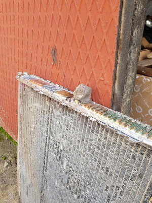

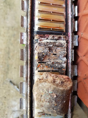

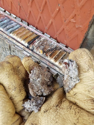

  17. Дынчик
    Дынчик Живу я здесь
    9 июн 2013
    1.180
    Нижегородская обл.
    A6C7 allroad (CDUD)15 г.в.
    #7117 Дынчик, 16 янв 2023
    А ты в систему когда нибудь заливал герметик для системы охлаждения?...мол убирает мелкие течи и т.д. и тп.
    Если да. То какая то трубка забита.
    Фото приложил свои..это старые радиаторы с моей а4 б5...когда то наслушался советов..мол зачем менять радиатор если он немного сопливит..залей и все...ну залил...потом поменял радик все равно..я систему при замене радиатора за***лся промывать водой. Заливаешь воду..гоняешь пару минут,снимаешь шланг в нижней точке системы,уже не вспомню где эта точка, и потом по новой.
