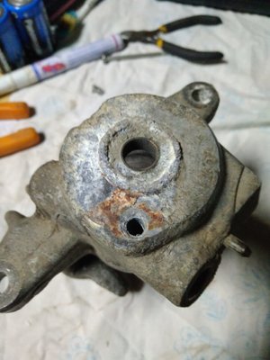

    На 90 тике перебирал суппорт но он там гирлинг и чуть другой. Выбрасывание грязи и подбор новой резинки на уплотнение оси решили задачу на несколько сотен тысяч км.
  2. Негоро
    Негоро клон
    8 июл 2013
    2.317
    A4 b6 AKE AQ
    По хорошему- перебрать суппорт с заменой всех уплотнений, особое внимание уделить штоку. На скорую руку- разработать поршень, чтобы зазор в колодках сам отрегулировался, тогда и рычаг на суппорте не будет доходить до крайнего положения из которого он вернуться не может.

    Спасибо, нужно будет попробовать. Менять второй раз суппорт уже не буду (ага, если получится отремонтировать). По неопытности уже давно заменил подтекающий из-под штока суппорт, хотя можно было отремонтировать.
    Тут, как я понял из разных публикаций, нужен бошевский ремкомплект суппорта, где даже бронзовая втулка есть?

    По ремкомплектам не скажу, у меня до них дело не дошло. Из доступных, вроде, френкит не плохой.
    После нескольких вкручиваний/выдавливаний поршня ручник стал срабатывать уже на 3ем щелчке, при этом рычаг на суппорте доходил до середины своего хода, откуда он свободно возвращается в исходное положение. Ну и вдшки брызнул под пыльник штока на всякий.
    Savoyen нравится это.

    В боше только и есть эта втулка,остальное можно выкинуть(не все колечки подходят),Френкит покруче будет...
    Разбирал свой для переборки(ремкомплеты были все,даже сами штоки),но проблема оказалась в отгнившем стаканчике(куда вставляется сальник штока),пришлось менять суппорт-взял осску(как самое дешовое),разобрал-перетряс внутрянку ремкомплектами-работает уже почти год,со второй стороны так-же пришлось заменить по той-же причине.

    тебе нужно часов 5 времени,при учете того что ты хотя бы раз снимал суппорта, смазка медная,смазка для консервации тормозных систем,ремкомплект Bosch 1 987 470 040(только он!!!!!!!!!!), съемник стопорных колец с тонкими,длинными, загнутыми под 90 граусов губами, ибо тонкой отверткой туда лезть и пробовать снять...можно но столько мата вспомнишь в голове)
    у меня такая же беда с ручником была. помогает только полная разборка.
    я разбирал, смазывал шток поршня АТЕшной смазкой для консервации тормозов,очищал шток ручника,шкурил его,т.к. ржавчина очень хорошо его подъела, шлифовал пока не сравняло более менее его. потом при сборке все что касается ручника обилльно смазывал этой смазкой и медной смазкой снаружи иже все резинки смазывал, и наружнюю часть штока

    сантов 5-7. потому что это стопорное кольцо держит поршень тормозной,если мне не изменяет память..лет 5-6 прошло уже, и оно находится на дне "колодца"
    https://www.drive2.ru/b/453840467868516858/
    смазка для тормозных поршней 03990205112. ее я имел ввиду(она совместима с тормозухой..ею прям шток поршня смазывал)
    делать надо сразу оба суппорта.
    я первые года 4 забилвал йух на это и ручник сам разрабатывался, а когда подкисал, я аккуратно молоточком стучал по "флажкам" ручника на суппорте и все...подро*шь их,флажки всмысле" туда сюда, т.е. ручник затягиваешь,ослабляешь, доводишь до низа молточком... и все..рпаботало.
    потом психанул и как то летом, закупившись всем вышенаписанным,кроме съемника, поехал в гараж и на улице сделал все.до этог осуппорта не разбирал ни разу)
    со стопорным кольцом я мудозался долго конечно)) 2мя тонкими отвертками подцеплял)
    щток ручника отмачивал в уксусной кислоте.что бы ржавчину "убить"..откисал минут 30-40
    и после этого ремонта....года 3..до 20 года работало все как у "молодого" вставало и опускалось как надо) а потом в 20ом взял себе олроад с7 рестайлинговый, а старушка стоит в гараже)
