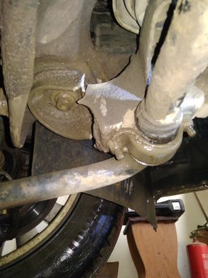

    Ситуация оказалась проста- лопнул нижний кронштейн левой подушки двигателя(который к балке,стабилизатору и кузову крепится)...Всё держалось на защите...

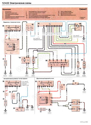

    нужна электросхема на стеклоочистели В5 авант - может у кого есть ? Там все в одном и с регулировкой паузы в прерывистом режиме этим движком на рычажке переключения - короче какой то хрен пойми что творится а максимальная скорость если появляется то далее тупит остановка дворников ( везде встать могут) до отключения зажигания - далее могут работать нормально и на средней и на прерывистом и на максимуме пока не тряхнет где нить - все что угодно дальше.
    Реле уже немного заколхожено - ну типа там обратный контакт не дает остановку - там уже впаяно с заднего дворника а колхоз ушел на него. но там то все ясно было - открыл и вуаля - вот меняй ( дворники не останавливались так как контактной площадки на реле просто не было) - то есть там скорее всего все в порядке.
    Подрулевой снимался по причине глюков с включением света фар - ну да уставший но был ... весь перебран включая и дворники так как подозревать что и там такое же - а нафига открыть да посмотреть коли он тоже в руках.
    Прерывистый режим работает хаотично по паузе - дворник встает где надо
    Медленный нормально не зависимо ни от чего
    Быстрый то есть то вообще нет ничего.
    Омыватель зад - перед - задний дворник = все ОК.
    Прошу хелпа схемой на Аванта...

    Собрано типа такого но немного не так. - провода другого цвета.
    Схема от пассата кажись но очень схоже как близнецы да братья...
    Электросхема стеклоочиститель А4 B5 Авант 98-99 годы
    может и на рестайл кому то пригодится - в принципе можно использовать с некоторыми поправками.

    Это схема заднего стеклоочистителя.

    Н:е понял НИЧЕГО!,сверху правильные схемы,обратитесь к бочководу!
    P.S.перечитал ещё раз десять,так ничего и не понял- что за "переклюк и сравнение с 08-09",если делать- то делать как должно быть,а не колхозить на колхозе...

    Кронштейн лопнул нижний,с передним разобрался. WhatsApp Image 2022-09-16 at 17.17.37.jpeg
    Какую левую опору (подушку)двигателя поставить?Правая стоит кортеко,но цены сейчас совсем не гуманные-из чего выбирать?

    Ну может кому пригодится ... Эта схема совпадает с тем что реально есть и что есть в мануале у меня ... А вот на передний дворник сему не мог найти - каталоги не работали только "через пень колоду" и еле еле.
    Подумал на "близнеца и брата" и тут же нашел от пассата - в принципе там тоже самое.
