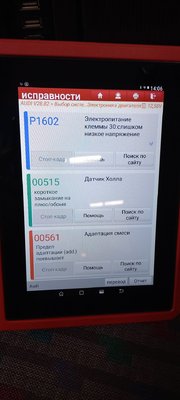

    Я не запомнил, что мне сказал диагност по поводу датчика Холла.:shuffle: 20220722_140613.jpg
    Кто-нибудь может прокомментировать этот момент (пункт 2 на фото)?

    Вернись , переспроси и запиши чтобы не забыть снова ))) .
    А что комментировать ? обрыв или замыкание ничего не говорит ?Смотри проводку , разъём , датчик .

    Когда последний раз был на диагностике? Когда сбрасывали ошибки? Может этой ошибке лет пять уже, при снятой фишке с датчика включили зажигание, вот и прописалась. Машина же заводится? Нужно очистить память неисправностей, покататься пару дней и снова проверить ошибки.

    На диагностике - года три назад. И то не помню, чтобы там ошибки искали, а тем более сбрасывали. Проблема с зажиганием была (троила). Сейчас все ошибки удалили. Машина, да, заводится.

    Первые две в расчёт скорее всего не брать - удалить и забыть. По превышению предела адаптации смеси аддитива (на ХХ) разбираться отдельно.

    Каким образом?

    Для начала уточнить, по какому из пределов превышение адаптации.

    Спасибо за совет, но это в ближайшее время точно не мой вариант. 1800 р. за диагностику, знаете ли, конские деньги для меня. Особенно учитывая, что проблем с работой двигателя я пока не вижу.
    Причиной может быть трещина в выпускном коллекторе. Менять коллектор (ещё раз) я не собираюсь, как и заморачиваться со сваркой. Тем более что трещина не вчера появилась. Я какое-то время, продолжительное, ездил с ней на старом коллекторе, а теперь и на новом то же самое. Ездит и пусть ездит, а развалится, тогда буду думать.

    У многих есть трещина в выпускном коллекторе, но мало у кого она приводит к невозможности адаптации к норме качества смеси.
    Ну, если не напрягает, катайся так.
