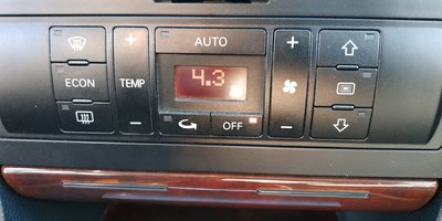

    Всем привет, на климате ошибка:
    04.3 Нестабильное нарушение контакта в цепи датчика температуры в воздухозаборнике G69
    Что это за датчик и где он стоит?

    Вероятно в воздухозаборнике. Под фильтром не он?

    Проверю, спасибо.
