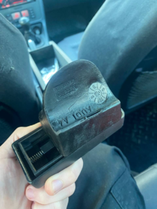

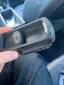

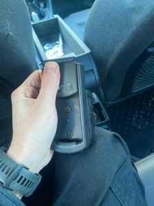

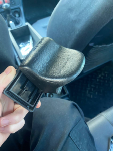

    Доброго времени суток! Купил б/у автомобиль с такой деталью в багажнике... Номера на ней нет, но обшита кожей. Видимо, должна быть на виду, но в упор не вижу, откуда она может быть. Подскажите, если есть идеи. Спасибо!

  11. sanya-1
    sanya-1 Старожил
    15 дек 2003
    15.240
    Прилепи ее к «бороде» справа у левой ноги пассажира и все поймёшь.
  12. Mock
    Mock Модератор
    29 авг 2009
    11.192
    V6.Turbo САМОКАТ
    Все же, а что это? Аж интересно стало!)
  13. sanya-1
    sanya-1 Старожил
    15 дек 2003
    15.240
    #6993 sanya-1, 28 мар 2022
    Держатель трубки от телефона.
