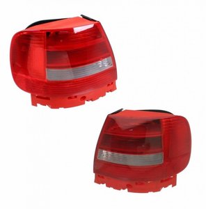

    Всем привет.
    Помогите найти задние фонари седан USA(красные повороты)
    8D0945095H
    правый
    8D0945096H
    левый

  10. ASheff
    ASheff Заблокирован
    24 окт 2009
    32.815
    A4\B6 1.8TQ AT 04г
    'а4 задние фонари' в строке поиска забей
