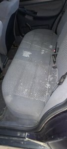

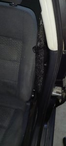

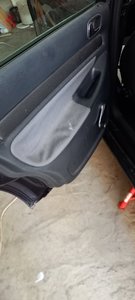

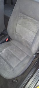

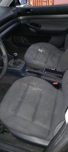

    Всем привет!
    Что можно сделать с заплесневевшим салоном?
    Убедительная просьба предложения выкинуть, сжечь и продать машину не писать, поскольку это самые простые, но далеко не самые лучшие идеи. Если кто-то имеет опыт или знает профессионалов по клинингу, буду признателен за информацию. Если, конечно, чистка возможна в данном случае.
    Причина банальна: машина долгое время с августа стояла (и стоит) в гараже с высоким уровнем влажности.
    Фото:
    20220224_152746.jpg 20220224_152754.jpg 20220224_152833.jpg 20220224_152843.jpg 20220224_152853.jpg .

    В этом случае, надо о другом переживать...
    Снять все седла.
    Взять химию для мытья автомобиля. Не обязательно для химчистки салона. Обычная, для мытья кузова сойдет. Даже лучше, т.к. более агресивная.
    Химию обильно нанести на седла. Губкой или щеткой тщательно втереть химию в ткань.
    Взять керхер... и тщательно смыть химию.
    При необходимости, повторить.
    После чего, выставить сиденья на солнцепек, на жару. За день высохнет.
    Ага, делать лучше всего именно летом, когда жарко.
    Сам, таким образом, отмыл уже с десяток салонов.
    Ткань не повреждается. Если только керхером не пытаться её порезать... Отмывается на ура.

    Без изменения данных условий, практически ничего не сделать.
    Можно загнать машину на химчистку, станет внешне получше... но загонишь обратно в гараж, будет то же самое.
    Сырой гараж -- намного хуже, чем просто на улице.
    Моются без проблем. Они нейлоновые. Нейлон боится только температуры (огня), к химии почти нейтрален.
    Ремни желательно снять с машины. Вытянуть их максимально из катушек. Некоторые ремни, при этом, можно из катушек извлечь (приняв меры, чтобы катушка не скрутилась обратно без ремня). Те что не извлекаются из катушек, просто вытянуть на максимальную длину, зафиксировать и отмочить-простирнуть в тазике с горячей водой.

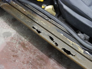

    Сколько же времени понадобилось ей простоять в гараже, чтобы салон зацвёл?
    Железу в такой влажности наверное уже вообще писец подошел.

    С железом особых проблем, кстати, я не заметил. Одно из явных мест у меня - под топливным фильтром. Когда пару недель назад ставил резонатор, коррозии больше не стало. А в остальном принципиально не исследовал кузов. Но явных новых очагов нет.

    Весьма странно… Для окисления и ржи - самое то!

    Возможно, просто не видно.

    Один отечественный производитель всякой профессиональной химии (Vortex) предложил воспользоваться их средством (desall) для первичной обработки сидений и др. поверхностей, а потом отправить машину на химчистку.
    Керхер, кстати, нашёлся. Правда, в виде самомойки, они у нас на каждом углу. Теперь осталось лишь придумать, где и как просушить сидения. Кроме как дома, вариантов пока нет. Но дома нет ни солнцепёка, ни жары, есть полотенцесушитель в ванной и масляный радиатор.

    В твоем случае, я бы разобрал сиденья. Геморно, да, но не имея возможности быстро просушить, это лучший вариант.
    В сиденьях поролон, он вбирает в себя много воды. Дома, в ванной, в собранном виде, сиденья будут сохнуть -- неделю. За это время плесень вырастет по новой, потому что вымыть все споры невозможно.
    Т.е. лучше их разобрать, и постирать обивку в стиралке. Я так и делаю, когда ремонтирую ОДНО сиденье.
    Обивка без поролона высохнет быстро.
    Подголовники и задние боковушки можно не разбирать.
    k-serg и Savoyen нравится это.

    Геморно, но не сложно.
    Основная геморность в стальных крепежках, которыми обшивка прикреплена к каркасу поролона. Разгибать кусачками или крепкими щипцами.
    Обратно их не ставить, заменить на черные нейлоновые стяжки для кабелей.
    Скорее всего, через некоторое время плесень снова полезет.
    Спирт не поможет.
