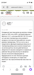

    Который справа вверху .
  13. Алексей090888
    Алексей090888 Новичок
    29 дек 2021
    34
    Смоленская обл.
    Audi A4 1,8 adr АКПП 1995
    У меня такого нет, у меня адр мотор. Спасибо за фото!

  15. Алексей090888
    29 дек 2021
    34
    Смоленская обл.
    Вот что нашёл

    Уже вроде нашёл
