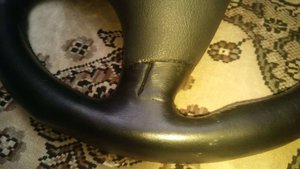

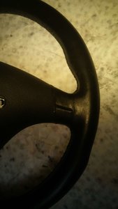

    Всех приветствую , похвастаюсь , зацените , был до дыр протёрт , вдвоём с другом сапожником поколдовали пару дней + бонусом обогрев заодно сделал 1636737625381.JPEG 1636737626778.JPEG

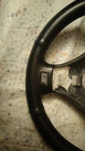

    Допущена очень серьезная ошибка.
    Под стачные швы необходимо резать канавки.
    Вот так:
    Глубина около 4 миллиметров.
    Ширина -- два слоя материала, плюс чуток. Я делаю 3 мм (у меня экокожа на микрофибре, толщина 1,35 мм).
    Размечаю их кабельными стяжками, прямо по ним и режу.
    Благодаря этим канавкам, материал на стачных швах прячется и не торчит.
    Почему это важно?
    Кроме эстетики, торчащие швы увеличивают нагрузку на материал в процессе эксплуатации. Тупо протираться начинает. И чем больше торчит, тем сильнее протирается.

    А вот не надо умничать ( шутка ) , по поводу " тем сильнее протирается" -если бы мой руль разбирал и шил дядя Петя , я может с тобой и согласился , но я всё делал сам и если уж на то пошло , то изначально накосячил концерн Ауди , нет там никаких канавок это первое , второе этот руль прожил 20 лет и протёрся не на швах . а на 9- 10 часах , и третье , чтобы швы не топорщились сильно , кожу у шва спускают , старался сделать под оригинал , отличия только 1 - может не так ровно сделан шов и 2 - добавил шов вверху по центру , про эко кожу ничего не скажу , но у армян в мастерской по обтяжке рулей поинтересовался - экокожа 4 рубля , кожа 6 . В процессе работы зашёл чел , ему на BMW руль обтянули , посмотрел на нашу работу ( был зашит 50 % ), потрогал кожу и решил свой перетянутый руль перетянуть по новой , сказал что кожа приятная на ощуп , а у него - когда смотрел и трогал в мастерской , понравилась , а на руле не айс ( не хвастаюсь , просто к слову ) .
    PS Не спорю , той руль выглядит на 5 баллов - молодца , но и мне за мой не стыдно .

    Да, штатно их нет. Но там выверено всё идеально. Сбрусовано именно столько, чтобы сложившись вдвое, кожа была точно такой же толщины, как и не брусованная. Сделать вручную так можно... но черти знает с какой попытки. Ведь надо брусовать ПЕРЕД стачиванием. Снять надо точно выверенную толщину и ШИРИНУ. Чтобы всё легло как надо и не торчало. И чтобы ям не было...
    Нарезать канавки гораздо быстрее.
    Кроме того, канавки позволяют сразу точно натянуть заготовку на руль. Стачные швы ложатся в канавки, и уже никуда не уползают.

    Я повторюсь , всё разбирал САМ , и не просто разобрал , а с пониманием и вниманием ! на оригинале сбрусовано после шва ! делал как на старом руле и на старом был бугорок на шве это первое и второе - при такой канавке мой обогрев сделать было бы наверно сложнее , в этой канавке помимо кожи ещё и провод обогрева должен пройти .

    Да, вроде, не проблема...
    Те рули, что я разбирал... ничего не торчало.
    Но если честно, точность подгонки деталей на Ауди и Фольксе мне не очень нравится.
    Сейчас седла кожаные реставрирую. Точность шитья -- плюс-минус лапоть. Я конечно не профессионал и машинка у меня не самая подходящая... но если бы я так сшил... из нифига не дешевой кожи... я бы расстроился. Считай, испортил материал...
    Но нет, так сшито с завода. Так оно было на новом, недешевом автомобиле.
