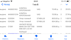

    15.240
    Не помню в каком году - лет десять назад, на сервисе предложили мне заменить амортизаторы, так как мои уже совсем не держали. Были у них какие-то в наличии от Ауди. В итоге поставили и они оказались с точно таким же эффектом как у тебя, я отказался.
    Где-то тут было про то, что некоторые ставят специально аморты на а4 от а6, чтобы крышка открывалась автоматически сама с брелка.

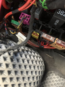

    Привет всем, помогите кто-нибудь
    Не работают стеклоподъемники передние
    Audia4 b5 1999г рестайлинг
    Кнопки на дверях не светятся
    Прозвонил провода до клеммы в стойке все хорошо
    И зависит ли от блока комфорта стеклоподъемники ?

    Зависят. И свет, и ЦЗ, и люк тоже зависят. Проверь предохранители. Доберись до блока и проверь его состояние. Существует вероятность его намокания.

    а может знаешь если компрессор центрального замка не работает то тогда и стеклоподъемники тоже не будут работать ?
    У многих мнение расходятся и вот понять не могу
    Искал реле на стеклоподъемники их нет нигде уже всю машину облазил
    И если не ошибаюсь на фото зелёный пред это на стёкла

    Компрессор вполне может выйти из строя и на ЭСП это никак не скажется. Какую зависимость в разных механизмах ты ищешь? Не понял также, какие там ты реле ищешь. Все реле внутри блоков - моторчиков в дверях. Да, зелёный термопредохранитель - это пред питания моторчиков ЭСП. Блок комфорта имеет другие предохранители.

    Вот такие у меня стоят сейчас на багажнике: 020594

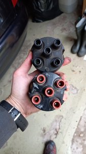

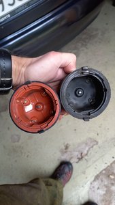

    Попытался заменить ремень ГРМ, кажется, всё получилось. Однако при установке крышки распределителя зажигания выяснилось, что она не подходит (Beru vk407; была кое-как мною же установлена пару лет назад на замену оригинальной, которая треснула и троила, по мнению одного сервисмена). Оригинальная, как и сам распределитель, стоящий сейчас на двигателе, - Sagem. Почему Sagem, когда по каталогу должен стоять Bosch, я не понимаю. Короче, крышка Beru по внутреннему диаметру больше на 1.5 мм, болтается на распределителе и не попадает в зацепление с корпусом распределителя из-за смещения зубца в сравнении с оригиналом. Возникает закономерный вопрос, что брать: б/у вместе с распределителем (весьма сомнительно), новую оригинальную (vag), новую бош (дороже vag на 50%) или новую любого другого производителя (какого?)?
    P.S. До сих пор не могу понять, как мне удалось вкорячить берушную крышку и проездить на ней 2 года. Зато есть предположение, откуда взялись хлопки в выпускном коллекторе и почему он треснул, в т.ч. и тот, что я ставил на замену треснувшему.
    P.P.S. Со старой крышкой двигатель с большим трудом завёлся (на третий раз) , тарахтя и трясясь, десять-двадцать секунд поработал и заглох. 20210922_145652.jpg 20210922_145701.jpg

  19. Savoyen
    Savoyen Живу я здесь
    10 фев 2012
    1.098
    А4/В5 ADP 1997г.
    Всё дело было в том, что я перепутал провода третьего и четвёртого цилиндров. Так хотелось завести двигатель, что ни до, ни после не проверил. Позвонил знакомому, тот сказал проверить метки и провода. Метки проверил, а провода просто снял вместе с крышкой. И уже вечером вспомнил, глядя на крышку, что провод четвёртого цилиндра торчал из третьего выхода. Хотя на крышке специально для тупых и невнимательных цифрами отмечены выходы. Короче, очередное фиаско. Теперь важно, чтобы поршневая не того. Или прокладка.
