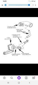

    Всем привет,кто подскажет на маленьком патрубке который идет к ДС если смотреть во внутрь патрубка стоит какая то сеточка .Один шланг подсоединен другой где сеточка просто висит на конце внутри бронзовая втула.ТАК ДОЛЖНО БЫТЬ?

    Вообщем всё,что я понял-речь о системе ВКГ(судя по рисунку),в остальном -без знаков препинания ничего разобрать нельзя!Что такое ДС?Двигатель укажи в профиле и год авто.

    Да речь о ВКГ машина ауди а4 б5 1.8 мотор адр 125лс.Что не понятно, к дросельной заслонке идет маленький патрубок из него висит шланг не куда не прикрепленный.
