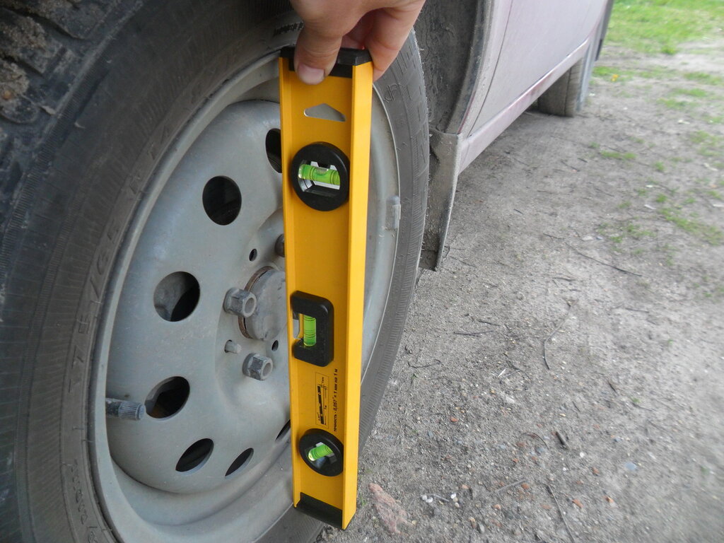

    Можно.
    Для этого надо иметь ровный (по уровню) пол в гараже, либо подложить под колеса что-то, чтобы колеса были на одном уровне.
    Далее к колесным дискам прикладываем короткий (40 см) строительный уровень или отвес (уровень удобнее) и смотрим на углы.
    Развал смотрим таким вот образом:
    Уровень, правда, на фото, фуфловый, но смысл, думаю, ясен.
    Отклонения от вертикали, можно перевести в градусы, используя геометрические формулы.
    На наших машинах, развал не регулируется, т.е. задача просто сделать развал с обоих сторон одинаковым, смещая подрамник. Подрамник надо сместить в сторону колеса, которое больше завалено.
    Кастер тоже не подлежит регулировке, задан кузовом и кинематикой подвески. Проверить можно, вывернув максимально колеса, сначала влево, потом вправо, и так же приставив к ним уровень. Если развал одинаковый, то при проверке кастера, углы завала колеса будут одинаковы. Если есть отклонение, надо смотреть внимательно не погнуты ли рычаги, нет ли следов ДТП и т.д. Бывает подрамник погнут (на Ауди 80, частое явление).
    Ну а схождение, это совсем просто.
    Руль ставлю прямо. Затем с помощью деревянных реек:
    ... замеряю расстояние между колесами по резине (или дискам) спереди и сзади колеса.
    Можно вычислить угол, но я ставлю в ноль.
    Затем визуально смотрю как проецируется резина передних колес на задние, делаю одинаково с обоих сторон, поправляя/перепроверяя нулевое схождение рейками. Можно леску натянуть, но мне визуально удобнее и быстрее.
    На А4 надо ещё кривую схождения выставить/проверить.
    Для этого надо поддомкратить морду за подрамник на 7,5 см (именно там на графике виден второй ноль).
    Там меняя положение рулевых наконечников, добиваюсь того же нуля, с той же проекцией на заднюю резину.
    После чего, проверить/поправить схождение, сняв машину с домкрата и несколько раз продавив подвеску.
    Всё. После такого, машина едет ровно. Управляется хорошо, и резину не жрет. Иногда немного, на ползуба, криво стоит руль, для этого надо в соответствующую сторону на пол оборота поправить рулевые наконечники.
