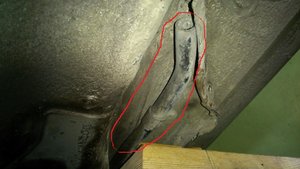

    Всем доброго дня!

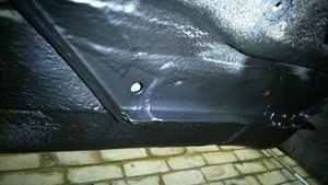

    Скажите, пожалуйста, как называется трубка, обведённая красным на фотографии (днище, место установки домкрата справа спереди), и её номер по оригинальному каталогу. У меня слева её не было с самой покупки (о её наличии или отсутствии я даже не думал, тем более что спросить не у кого было - машина пришла из Германии). Необходимости в ней особой нет (уж с 2007 года так езжу), но надо как-то заделывать отверстие (фото 2). До тех пор, пока я не залез туда с целью удаления отслаивающихся кусков антикора и обработки новым, отверстие было залеплено обычным лейкопластырем и покрыто антигравием (не раз уже сталкивался с заделкой технологических отверстий подобным образом на этой машине). Я не хочу лепить такое же папье-маше. Хотя, похоже, это самый простой вариант.

    по трубке не скажу, впервые вижу такую (владею уже 3ей Б5) и разобрал парочку. А отверстия так и должно быть залеплено. Мощный лейкопластырь и поверх антикор.

    Эта трубка идет с абсорбера, у тебя все в порядке с вентиляцией бака?

    Не жаловался пока. Но если это трубка адсорбера, то почему слева никак и ничем не заглушено такое же отверстие? Заглушка самая маленькая 14 мм, а там отверстие диаметром 12 мм. Или лепить лейкопластырь придумали на заводе-изготовителе?

    100% это трубка из адсорбера

    Да, это абсорбер. В сильный дождь она у меня хлюпать начинает, набрав воды. Что за конструкция такая, расположить за колесом, где вода летит:shock:
