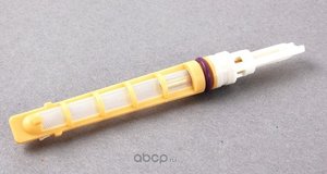

    Ну, начать, думаю, стоит с ответа на вопрос -- кондиционер, вообще, включается?
    Для этого:
    а) проверить, срабатывает ли муфта компрессора. Один смотрит на шкив компрессора, второй включает кондиционер.
    б) проверить, работает ли кондиционер. Радиатор (конденсор) кондиционера должен нагреваться при работе, а трубки возле печки холодеть.
    Уже это, может дать ответы на вопросы -- что дальше делать?...

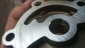

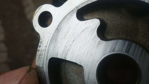

    Я опять про давление масла , на хорошо прогретом двигателе гремит цепь р валов , сначала тренировался с натяжителем , пока не померил давление - 1.2 , при 1.8 тишина .
    Снял и разобрал маслонасос , фото шестерёнок и крышки прилагаю .
    Позвонил в FIX4Car где меня уверили что за 3 рубля отшлифуют поверхности , по приезду ( разуверьте меня ) начался развод на новый насос ( Master Kit ), доводы :
    1 при капиталке 100 процентная замена маслонасоса !
    2 насос хапнул воздух - под замену
    А как же тогда масло в ДВС менять ?
    Вопрос - критичны ли риски и шлифуют ли их ?
    Там же мне сказали что при шлифовке меняются размеры и насос не будет работать . 1627061335684.JPEG

    Сергей привет!Такая-же хрень творится,на холодную гремит цепь РВ,видать китайское чудо(ГНЦ)совсем не айс(пробежала всего 3000км),надо тоже лезть в насос...
    Судя по твоим фото- надо шлифануть только крышку,буртик ещё есть,зазор в 0.2мм(осевой)-минимальный для смазки и норм работы насоса.
    3к руб- для такой работы- слишком дорого,похоже на развод,все ставят GP group,вроде как ходит...
    Что-то не подумал,3к.р.- это снять-поставить + шлифануть?Тогда недорого!

    3 к рубля - замануха на " приехать" , а затем развод на " купить " новый у них .

    Я так в принципе и ожидал...+,шлифани крышку- должно помочь.Шлифовка самих шестерён- ничего не даст,зазор между крышкой и шестернями должен быть 0.2-0.8 мм(меньше-хуже,не обеспечивается смазка),щупом померий зазор между шестерён- 0.2-это МИНИМАЛЬНАЯ толщина масляного слоя.

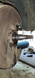

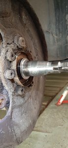

    Ай нид хэлп ту. Всем привет!
    Снял задние тормозные диски и моим глазам предстала не самая изящная картина. На местах, где на цапфах стоят внутренние подшипники, поверхность потёрта либо сверху, снизу, слева справа (на правой, по 90⁰ интервалы), либо только с обоих боков (на левой, через 180⁰). Смазка в подшипниках была, особого выпиливания металла не отмечено (подшипники справа были смазаны кастроловской зелёной смазкой, она в том же виде).
    Подшипники решил поменять из-за металлического звука при вращении тормозного диска справа. Звук сохранялся при снятой скобе. Слева всё хорошо было. Фото.
    Я вот думаю, что это может быть, по какой причине и стоит ли как-то с этим бороться?

    Не нравится мне эта смазка...Похоже воду не отталкивает,хватило одного применения,теперь-родной ЛИТОЛ-24...
    Потёртости на цапфе-прослабленные подшипники,новый одевается туго?Если совсем легко- замена цапф(ы),заодно и щиты покрасишь-поменяешь.
  13. k-serg
    k-serg Завсегдатай
    22 май 2014
    938
    Тверская обл.
    A4 B5 1.8ADR Ava97
    Боюсь не попасть на те-же места,тогда развал уйдёт,а в нашей местности -никто развал не делает(т.е. подрамник не трогают вообще),типа-установлено заводом и регулировке не подлежит!А на разные показатели по сторонам-ответ один-машине 20 +лет,да ещё и битая,езжай на стапель...
    Вот уроды...

    Новые ещё не пробовал надевать. Цапфа слева уже была поменяна лет много назад (на неё наплавило подшипники - профукал момент, когда надо было поменять их). Литол-24 меня тоже мало впечатляет, а ваговскую жаба давит брать.
    Прослабленные подшипники - как это следует понимать? Недозатянуты были?
  16. k-serg
    k-serg Завсегдатай
    22 май 2014
    938
    Тверская обл.
    A4 B5 1.8ADR Ava97
    Или недо-или пере-вариант будет похожий.
