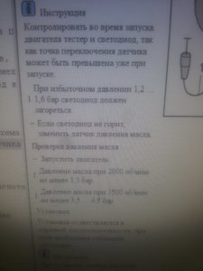

    за качество фото не ругайте, лучше ничего не придумал.
    Спецом для Эльзы держу в гараже старенький комп с ХР , а инета на нем нет.
    Пс: это для AWT, но есть подозрение, что для всех 1.8т актуально.

    Вообще в тупик поставил , 1.2 - превышающее давление :shock:. Смущает информация про датчик , имеется в виду что по давлению их 2 ? у меня 1 стоит .

    Датчик один.
    Как я понял, логика контроля такова:
    1. При остановленном двигателе датчик разомкнут.
    2. При давлении 1,2...1,6 датчик замыкается.
    3. Если обороты достигают 2000, но датчик не замкнулся -- срабатывает сигнал.
    Т.е. датчик должен замкнуться на оборотах ниже 2000.

    Система контроля мониторит только два параметра. обороты более 2000 и замыкание датчика. Если сначала замкнется датчик, а потом уже наберется 2000, то всё нормально. Если сначала наберутся 2000, а датчик разомкнут -- будет орать.
