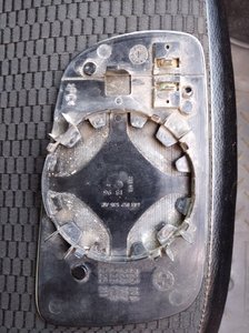

  17. nippon
    nippon Новичок
    30 дек 2014
    98
    A4/B5 ADR 1.8 96г.
    зеркало.jpg вот родное зеркало, 1996г. дорест, термореле нету
