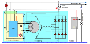

    В канале управления РР-да стоит стабилитрон(можно меняя его, напряжение-регулировать выходное),но переключение осуществляет составной транзистор.
    Примерная схема РН,,правда ещё 3-х диодов не хватает,но там и так всё понятно
    провода IG- нет
    провод S-внутри диодного моста +питание на него от 3-х диодов с обмоток статора(которые не показаны)

    у меня что на ауди, что на опиле, и есть подозрение что на пятнахе 07 года выпуска геной управлял ЭБУ дрыга(тут все просто проводочек с контролера в гену на обмотку возбуждения, плюс контакт силы, и болты на корпусе), DD это наверно чет диджитал?
    и опять же не может гена давать ток либо без постоянного магнита, либо без постоянного питалова на роторе?

    А ты думаешь,что за 10-20 лет якорь не намагнитился(иголка за 10 с магнитится)?Шутка-,но гена запускается без всякой лампочки,NewPlayer уже объяснил #6669Четверг в 22:13

    у меня на опиле было так, обмотка ротора обрыв, а лампочка не загорелась, что нет напруги, и 50 км без ЭГУРА, и с потухшей панелью я ехал) так где ж там намагничивание феррита из которого сделан ротор? а вообще есть целая практика как и что намагничивается, можешь загуглить как работают экраны магнитного поля) и скока теслов нужно что там все работало) :lol:

    Вот-вот... коли ротор с обмоткой, значит надо дать туды электричества, иначе статор - не статор и работать ничего не будет. При пуске двигателя на ламелях ротора обязательно должна быть напруга.
