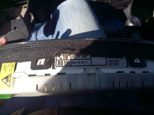

    Доброго времени суток) Ребята выручайте. Перерыл инет и нифига не нашел. Короче года 4 назад где то мне красили тачку, ну и залили нафиг салон водой при мойке. После этого у меня начала лагать приборка - часы гоняли стрелки по кругу без остановки в режиме типа когда устанавливаешь время. Потом это прекратилось. Спустя пару лет тахометр начал виснуть на 2500-3000 об.мин. просто стрелка залипала и все. Особенно критично было в жару. Полгода назад спидометр начал зависать на 160км.ч. И вот на прошлой неделе в пятницу стал заводить машину, включаю зажигание, а приборка светится как елка новогодняя. Загорелись все индикаторы и ваще что да же никогда не горело (например непристегнутый ремень безопасности). Вместо пробега высветилась какая то надпись. Я выключил зажигание и попробывал снова включить. Все нормализовалось, но индикатор иммо моргает. Вобщем у меня отвалился иммобилайзер. 2 родных выкидных ключа не определялись. Горел индикатор иммо и пипец. Заводится и глохнет. Ну плюнул и уже в субботу, как не первый год владеющий ауди а4б5 зная что прмерно могло произойти полез к антенне иммо, все норм. Полез к фишкам приборки, все норм. Прозвонил провода от приборки к антенне иммо, все норм. Проверил разъем коетактной группы замка зажигания- все норм. Потом намутил шнурок и выдало мне че то типа неправильная кодировка ключа или что то такое. Звоню на разборку в надежде наличия приборки VDO, уламываю что бы забрать приехать после 17.00 в субботу (разборка до 17.00) в соседнем городе. Уламал, купил за 2500 с пробегом 169 тысяч такую же как моя UN , но только VDO. Провозился до 2 ночи пытаясь выдернуть логин и слить дамп из старой, не вышло. Утромв воскресенье в магаз за тросом, на тросу в соседний город. Там ребята несколько шнурков перепробовали и несколько программ что бы слить содержимое родной приборки-не вышло. Воткнул VDO и в течении 3х минут все слили,потом прописали 2 ключа и машина завелась. Все здорово, но блин перестали гореть индикаторы при включении зажиганя: EPC, открытый багажник, уровень тормозной жидкости и износ колодок. Вконтакте с одним челом поговорил, то сказал мол шнурком вагком перекодируй приборку. Так вот как это сделать? Инфы не нашел. Куча всего на б6, с5,б7, но не на а4б5 рестайл с иммо 2. выручайте. логин от новой приборки есть, еще есть родная белая открывабщаяся бирка с какими то цифрами. Машина в профиле А4Б5 седан рестайл 04.03.1999 года МКПП 2.4 v6 моно.

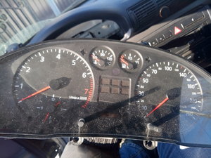

    родная приборка UN

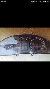

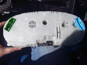

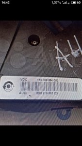

    новая приборка VDO. Обе приборки с одинаковыми 3мя разъемами.Синий, зеленый и маленький черный.
