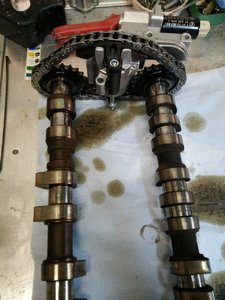

  18. NewPlayer
    NewPlayer Бочковод
    7 ноя 2010
    4.627
    Audi A4 1,8 ADR 1996
    Судя по каталогу запчастей (Елкатс), в 97 году, на АЕВ (как и на ADR) ставился простой натяжитель 058 109 217 B, без фазорегулятора.
    Номер 4 на схеме. Деталь под номером 20 никак не бьется в этом году.
    Более того, через год фазик поставили на атмо-ADR, а на АЕВ так и остался просто_натяжитель.
    Выглядит он вот так:
    Т.е. снаружи кроме дырок под винты нет ничего, никакого разъема.
    Это, если верить каталогу...
    sibmix и СЭР нравится это.
