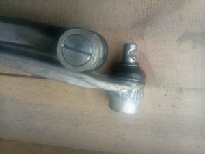

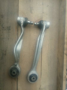

    Недели полторы на скорости под сотку налетел на бордюр ( вскользь , не запрыгнул ) , а сегодня поехал на работу , метров через 500 проезжал трамвайные пути и случилась беда , застучало колесо , думал колёсные болты , припарковался , глянул и не понял , колесо стоит как то криво . В гараж на эвакуаторе , оказалось выскочил палец , передний верхний .Левую сторону поменял , а с правой всё никак было , IMG_20201102_140446.jpg IMG_20201102_140455.jpg , Левые прошли около 1000 км , понимаю что не показатель , но надеюсь .

    А что это у вас за хитрая такая конструкция шаровых? Похоже, с возможностью замены этих самых шаровых?

    Да , замена ( сухарь с пальцем ) 400 руб ( заводские ) . уже готовы кривые нижние , только не могу найти подходящую шаровую для замены .

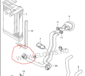

    Еще вопрос такой- кто-нибудь менял кольцо внутри шланга отопления? Потёк оригинальный в соединении, не хотелось бы весь шланг менять из-за этого

    Поставить на герметик не вариант ?

    Вставал такой же вопрос, только с патрубком радиатора. Кольцо вынуть, измерить, купить ввлюбом магазине РТИ. Герметик , кмк, только в качестве временной меры.

    Я не настаиваю , но герметик герметику рознь .

    А как так выскочил?Не был затянут болт?Конструкция- хороша...,где вкладыши с пальцами и пыльниками берёшь?
    Подходящая шаровая- наверное будет с субару форестер,у них большие пальцы,сам не сравнивал...

    Всё затянуто было , палец на месте остался , а рычаг отдельно от пальца , выскочил из рычага .
    Здесь есть тема , я последователь https://www.audi-club.ru/threads/sdelal-nakonec-razbornye-rychagi.79739/
    Интересует какой либо аналог шаровой нижнего рычага , важны размер шара и длина рычага , конус может быть меньше , в размер врятли что то подобное найдётся .
