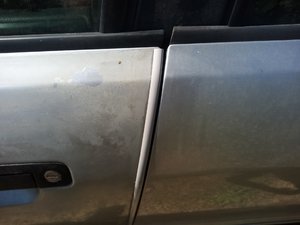

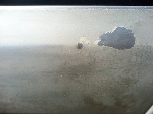

    Всем привет, подскажите, такая проблема: водительская дверь и пассажирская дверь разных цветов. Но это не из за того, что цвет краски разный, просто водительская дверь покрыта каким то непонятным составом (см. Фото), у меня единственная догадка - это потемнел лак. Т.к. это темное покрытие в некоторых местах шелушится, и под ним видно абсолютно нормальную краску. Также где то читал, что это может быть какое то защитное покрытие, которое вроде как со временем темнеет. Кто знает что это, подскажите пожалуйста как его убрать. Ах да, и ещё когда я его натирал растворителем, оно становилось прозрачным и дверь выглядела как новая. Но как только растворитель высыхал, это покрытие опять темнело.
