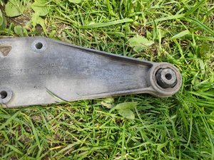

    Доброго дня.
    Подскажите кто сталкивался где найти сайлентблоки в траверсу заднего редуктора.
