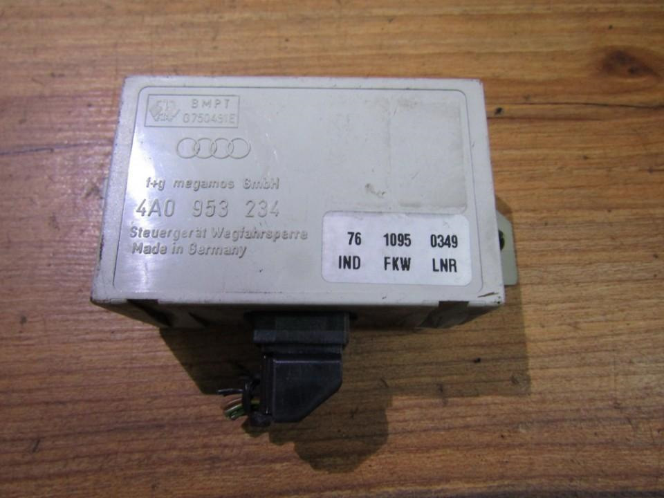

    ЭБУ блокируется иммо, т.е. к ЭБУ надо ещё родной ключ зажигания (ампулу), либо эмулятор иммо (95 год, это иммо первого поколения, т.е. обычный китайский эмулятор за 100 руб).

    Audi A4B5 1.8t AEB
    Я когда ставил кнопку на запуск, тоже иммо убил. Только мне его в ЭБУ удалили. Если решишь убивать иимо в ЭБУ - СРАЗУ проверяй на читаемость всех блоков! некоторые умельцы иммо удаляют и не сращивают 2 провода для считывания ЭБУ, а потом эта процедура ещё денег будет стоить ))

    Уже убил, поставив эмулятор.
    Пока ждал эмулятор, нашел способ запускать двигатель. Блок иммо снял вообще, затем если скинуть клемму АКБ, то один раз двигатель запускается, несмотря на блокировку. Чтобы каждый раз не скидывать клемму АКБ, сделал следующее: отрезал от АКБ провод 30 шины и подключил туда 15 шину. Т.е. при отключении зажигания ЭБУ полностью обесточивалось, а при включении получало питание сразу всё. Если заглушить двигатель, уже через минуту его можно спокойно запустить с ключа. Там и ездил пару недель.
    Когда поставил эмулятор, то разумеется, вернул проводку в штатное состояние.
