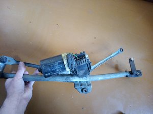

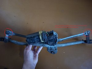

    Всем привет, подскажите что можно сделать с такой проблемой: в трапеции дворников выскакивает тяга, т.к. насколько я понял, потерялась черная заглушка (или как она правильно называется я не знаю) Неужели нужно покупать из-за такой маленькой детали целую трапецию ? Или могут быть другие варианты. Отметил на первом фото красным цветом эту черную "заглушку", которая потерялась. А на втором фото, как видим, выскакивает тяга из-за того, что нет это черной заглушки.

    Отдельно тоже искал в своё время(развалилась эта деталь),не нашёл,только на разборе купишь...Временно просто замотал медным проводом вокруг пояска....
