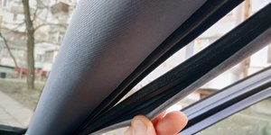

    Да нет, эта декоративная накладка как то к уплотнителю крепиться, только не пойму как...

    Снял сегодня эту накладку-уплотнитель(надо было отчистить пассажирскую стойку),снялась вместе с уплотнителем,но при рассмотрении- действительно две детали и видать они как-то заходят друг в друга или склеены(раздирать не стал ,фото сделать нечем).Снимал потянув за внутреннюю накладку.Сын приедет- сфоткаю,всё равно пока сушиться...
