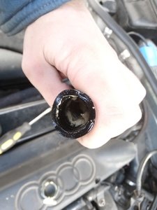

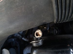

    Всем привет, подскажите пожалуйста, сапун забивается какой то желтоватой эмульсией. Что это такое, из за чего это происходит вообще ? Было такое примерно месяц назад, почистил трубку и закрутил обратно. Сейчас открутил опять проверить, она опять забита.
    96 г. Двигатель 1.6

    Эмульсия.... а маслозаливная крышка, тоже в эмульсии??
    1- Машина стоит постоянно на прогреве и по времени маловато греется, отсюда конденсат( если канешь у Вас там морозы как у нас в сибири)
    2- Антифриз в масло....

    Нет, на маслозаливной крышке такого нету. Грею машину всегда минимум до 60 градусов и только тогда еду. Морозов нет вообще, температура плюсовая в основном. Ну максимум ночью может быть не большой мороз, -2,-3 градуса.

    Если масло не такого же цвета, то прочисти трубку и не парься. При околонулевой температуре высокая влажность, вот и конденсат.

    Нет, масло обычного, темного цвета. Но этой жёлтой фигни так достаточно много, напрягает если честно)
    Спасибо за ответ.
